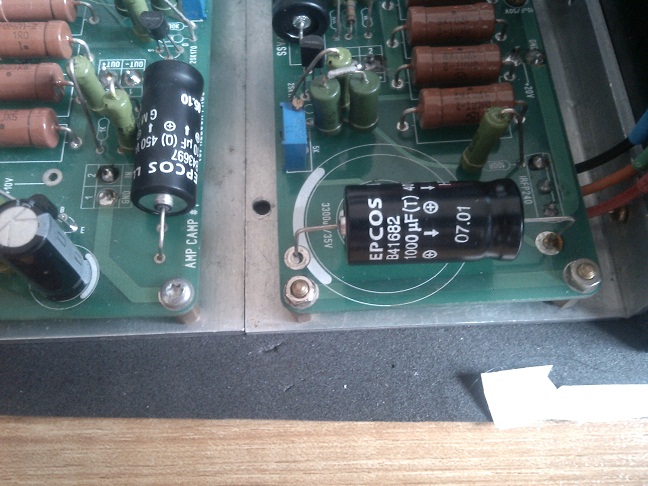

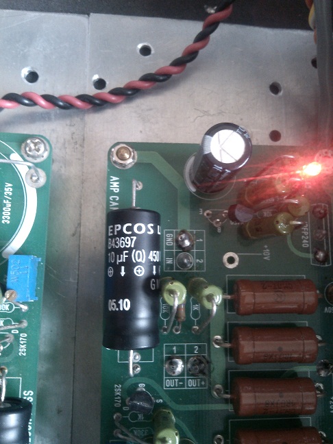

    Con am Cam này e thấy khá hay và dễ làm, trong giai đoạn test, E đã thay nhiều tụ in, out, hiện giờ đang tạm hài lòng với cặp tụ in Epcos 10uf/450v và tụ xuất Epcos 1000uf/40v (do không kiếm dc tụ Epcos 3300uf theo mạch nguyên bản của cụ PASS). Hiện e đang ghép với Loa Dynaco A35, loa thùng kín, khá khó ghép. Cặp loa này e đã dùng nhiều amply nhưng chưa cái amply nào làm e hài lòng và gần như không nghe đến nó nhưng đến khi ghép với con Am CAM này e thật sự ấn tượng chất âm mà nó mang lại.
  16. cuonghaanh
    cuonghaanh Approved Member
    21/5/09
    35
    Quá hay..chúc mừng bác!
    Bác thử thay con 68k bằng con 80-90k em nghĩ bác sẽ còn hài lòng nữa...a, nếu có thể thì bác dùng 1 con trở công suất 0,2 và 0,3 ôm thôi em nghĩ bác cũng sẽ ko thất vọng đâu. ( nếu bác dùng trở công suất 0,15 và 0,22 ôm thì tản nhiệt cần to thêm thì tuyệt)

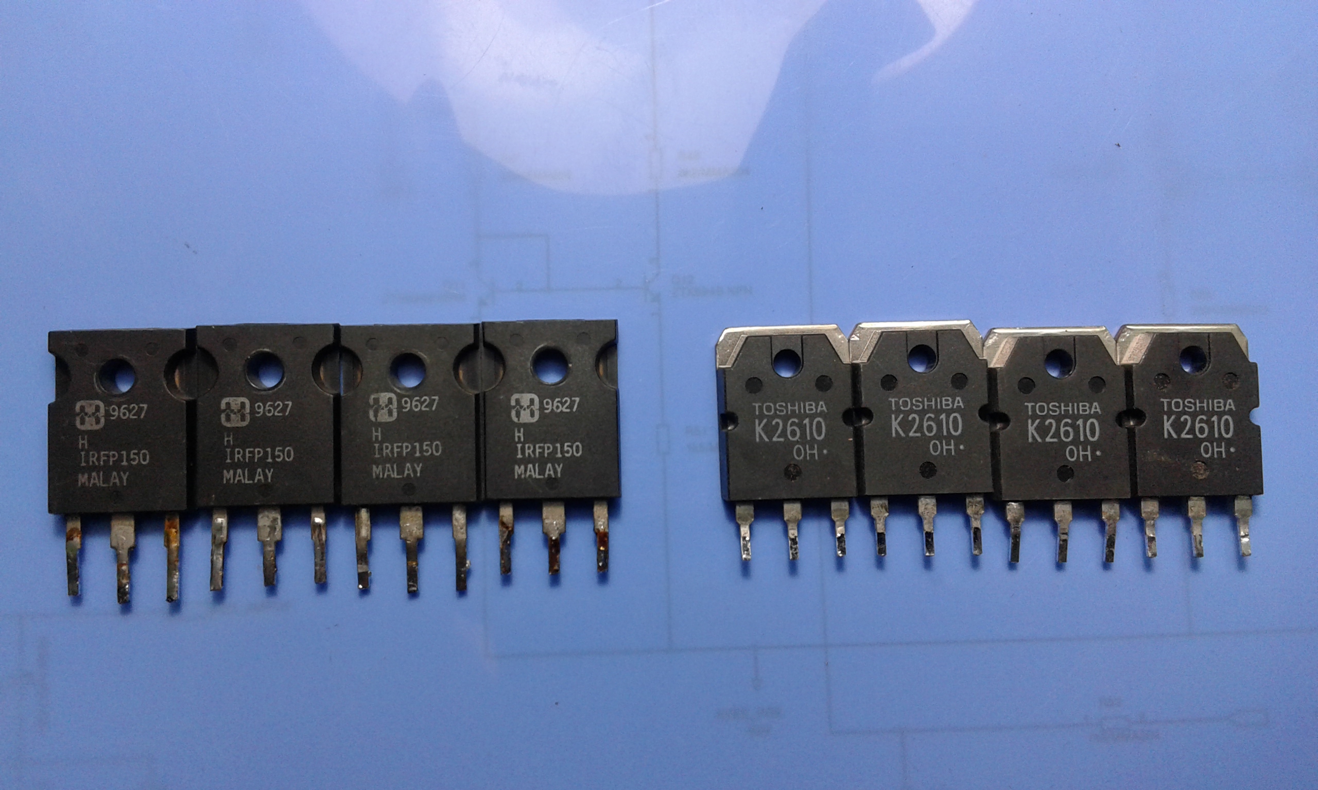

    Đánh 150AC-002m cũng ngon luôn bác Nand ơi, e khỏi phải đi tìm con rft 2030 chi nữa :D

    Rất cảm ơn các bác, chúc các bác tuần mới làm việc hiệu quả. Tuần này e sẽ thay mấy con điện trở công suất về đúng giá trị nguyên thủy cụ Pass thiết kế.
    @ Kidrockx: Mình đã ghép thử với 150Ac, S70 cũng cho chất âm khá hay. Nếu so với RFT2030 thì Cam hơn hẳn ở dải trung. Nếu chỉ ghép với 150ac và mấy loa thùng kín khó ghép khác, am RFT 2030 xuất sắc ở dải trầm và cao.
