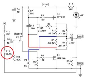

    k1073 thay cho k170 đc không các bác
  7. kiennat
    kiennat Advanced Member
    5/12/09
    402
    K1073(FET) NTE Equvilent NTE2387 POWER MOSFET N-CHANNEL 800V ID=4A TO-220 CASE HIGH SPEED SWITCH ENHANCEMENT MODE RDS=3 OHM
    theo như đoạn trên thì k1073 là power mosfet.không thay đc bác ạ.
  8. kiennat
    5/12/09
    402
  9. caotruonggk
    caotruonggk Advanced Member
    19/7/14
    100
    đồng nai
    vâng cảm ơn bác nhiều ạ

    Có Bác nào thử chạy Amp camp với FET IRFP260N xem chất âm có tốt hơn không. Class D thì thấy con 260N chạy âm thanh tốt hơn, bas chắc nịch không nặng như IRFP240

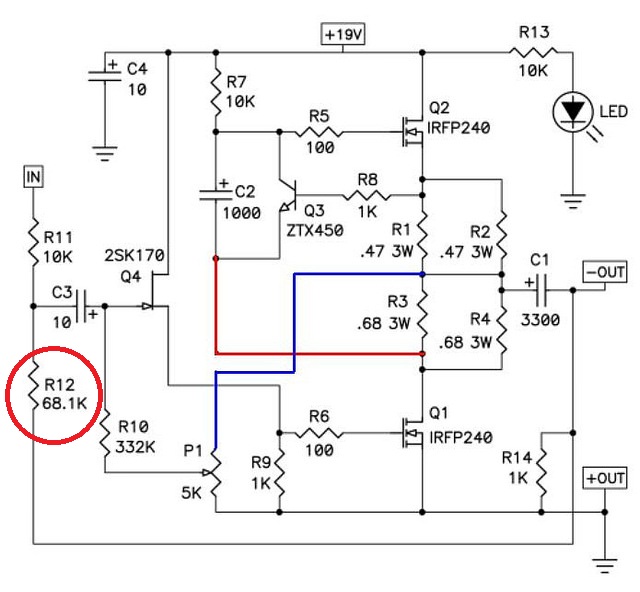

    Con ACA này gain hơi lớn. Em ghép với Pre Kaneda, NAC72 mới nhích tí volum trên cái Pre thì ACA đã kêu quá to rồi. Vậy con trở hồi tiếp 68.1K nên thay đổi bao nhiêu để giảm gain các bác nhỉ?
  21. kiennat
    5/12/09
    402
    chỉ việc giảm con trở này. có thể thử với 30K.khi đó gain= 30K/10K=3 bác ạ

    Tiện thể bác cho e hỏi K246 có thay dc cho con k170 ko ạ?
