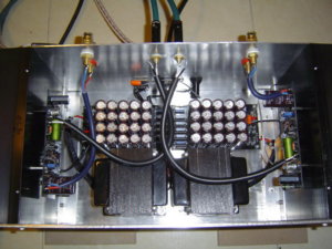

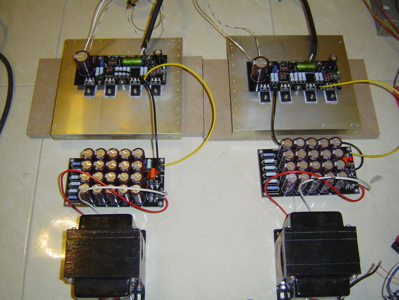

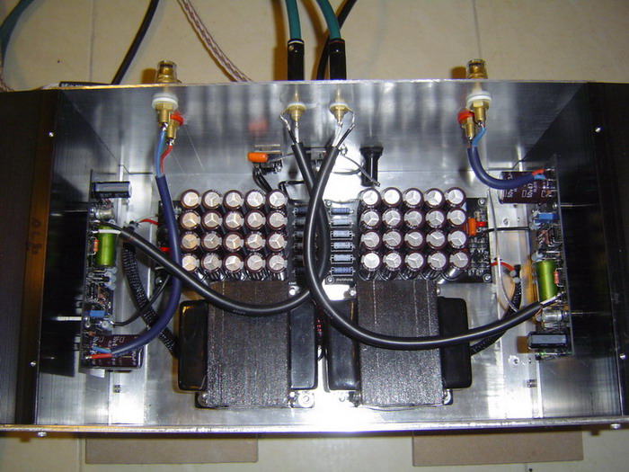

    Turbo camp amp made in Thailand............

    1.965
    Hải Phòng
    Ghê quá anh ơi.... Em đang thèm :mrgreen:
    Bản Turbo này chắc ăn vã cả Búp Sen luôn a nhỉ :lol:

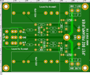

    JFET BOZ của CAMP AMP đây các bác, nhỏ gọn xinh xắn nhé!

    Wow đúng là 1 tác phẩm nghệ thuật.Sao Kim thẳng tiến. :D

    thế mới là chim chích chứ, mấy con chassic chuồng gà ngoại cỡ bán sắt vụn thôi :lol:
  14. mimosalq
    mimosalq Advanced Member
    8/5/06
    12.824
    122
    Trời, em nó đang kéo Tannoy Stirling SE nhẹ như không ,Bán dẫn 5W mà làm nên chuyện...Nghe giống tube chứ không giống BD... :D

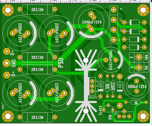

    22/3/12
    920
    anh Quang ơi,có thể tách pcb PSU ra riêng với pcb pre ko?tách ra em mới lắp trồng tầng vào chassic mini mới dc,thanks.
  18. diyampli
    diyampli Advanced Member
    15/6/10
    6.542
    304
    Bẻ cạch một cái tại đường Vcut kia bác sẽ có một bộ bimini hai mảnh hihi.
  19. corube1981
    corube1981 Advanced Member
    22/3/12
    920
    em vẫn biết là bẻ dc,nhg pcb PSU thiếu 2 điểm B+out và điểm Mass out,để hàn dây ra cho đẹp ấy mà,thân.
  20. diyampli
    15/6/10
    6.542
    304
    Bác yên tâm em cũng quen với kiểu nguồn ổn áp cho pre rồi, bo ổn áp có 3 hàng hai lỗ cho bác nối nguồn. Khi nối bác nhớ hàn jump bên dưới để khỏi mất tên của em nó nha.

    12.824
    122

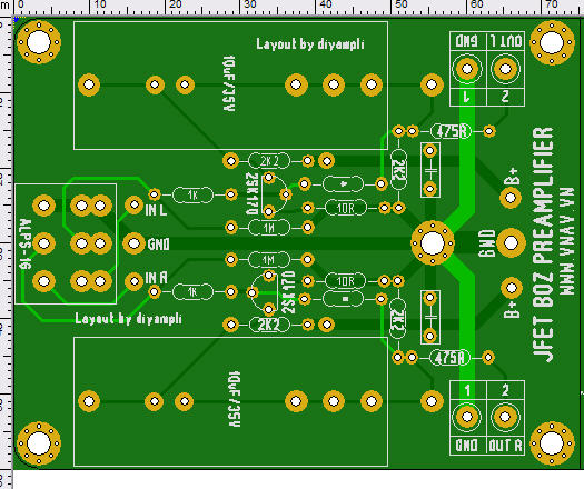

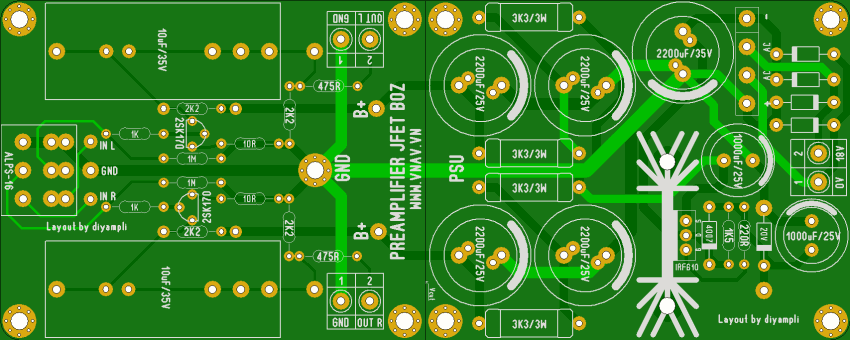

    Pre BOZ em đã kiểm tra rất kỷ va thêm mấy option để mod cho đã............ :D
    Lát nữa em sẽ đặt 15 bộ pre này cho anh em đã đăng ký.

    1.248
    Rìa Thành Công Bang.
    Mấy cái chỗ cấp B+ có thể làm jumper giống bo nguồn GM để cho tiện anh ơi, đỡ phải hàn chết.

    12.824
    122
    Phần nguồn cho con BOZ em làm 2 option : áp ra cố định hay có thể điều chỉnh như mong muốn dùng con TL431 bán đầy ở Nhật tảo. :D
