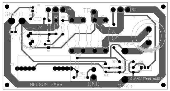

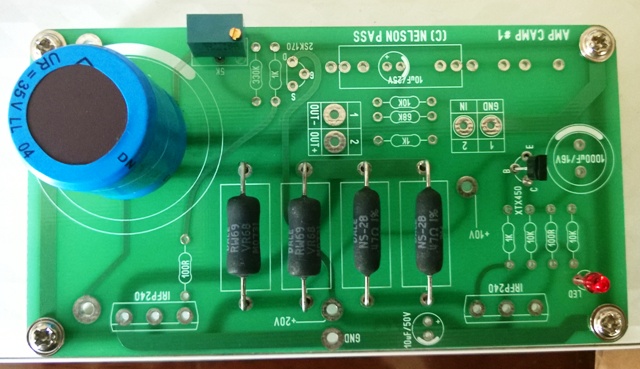

    Lắp cái bo vuông góc với tản nhiệt chứ ai bảo lắp song song hồi nào.
    Cái tản nhiệt dựng đứng lên có ưu điểm của nó nhé.
    Chém lung tung rồi... :lol:
  2. diyampli
    diyampli Advanced Member
    15/6/10
    6.542
    304
    Bậy nốt.
    Tại sao bao nhiêu thiết kế đều là bo // với tản nhiệt và tản nhiệt nối mass để làm gì?
    Thiết kế mạch bắt vuông góc với tản nhiệt là một nhược điểm lớn của class A vì chế độ bias cao mà nét mạch bé chen chúc nhau lại không mạ thiếc nữa thì vứt.
    Mạch rất bé tại sao lại áp luôn lên tản nhiệt cũng có 1 vấn đề nữa là sò sẽ nằm ở trung tâm của tản nhiệt giúp thoát nhiệt nhanh hơn khi nằm ở rìa mép tản :lol:
    Chắc lại chém lung tung thôi.
    Nhìn những phiên bản thương mại không chỉ nhìn về độ đẹp mà còn phải nhìn vào kết cấu cũng như chế độ làm việc nữa nhé rồi hẵng chém cụ Tự Do ah.

    Làm ơn dòm cho kỹ cái hình đi :lol:
    Về mặt thiết kế chung thì không tranh luận ở đây nhé. Ai muốn làm kiểu nào thì làm.
    Anh Quang đã cố tình để cái tản nhiệt kế bên rồi mà phán lung tung. Nhìn cái hình con fet trên bo thì cũng phài hiểu lắp như thế nào chứ :lol:

    Cái board của bác Mimosalq đưa em bắt kiểu nào cũng được, song song hay vuông góc đều ok!
    To bác Thuận Cần Thơ: Bác nên thay ngay một trong hai hoặc cả hai thứ sau đây:
    - Diode
    - Tụ lọc nguồn
    Vì nếu biến áp đủ dòng mà bị nóng thì hai thứ trên gây ra nóng là lớn lắm, nếu thay theo phương án trên mà kg hết nóng thì mới tính đến linh kiện trên board như fet......
    Thân chào!
  14. mimosalq
    mimosalq Advanced Member
    8/5/06
    12.824
    122
    ACA bèo bọt vậy nhưng hết rất nhanh............................................................ :D .Chưa thử nên không biết nó có chạy không nữa...Ai làm không chạy thì mình đền nhé.

    Một bác báo đã chạy ngon lành rồi...................Anh em theo đây mà ráp nhé

    Khi hồàn thành nó như ri.................................................

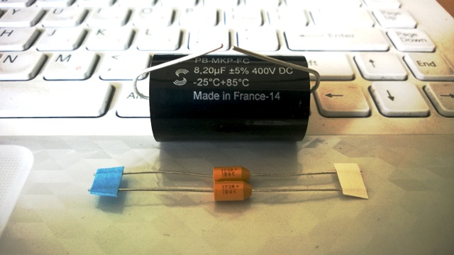

    À, mà các bác làm rồi cho e hỏi nên dùng tụ input nào sau đây: Solen 8.2uf, Tantan 10uf hay tụ hoá Mundof 10uf??? Vì e chỉ có 3 loại ni
    Thanks,
  24. vndiyshop
    vndiyshop Advanced Members
    17/8/13
    348
    192
    mundorf đi bác, em đang xài nè
