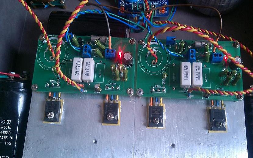

    CAM ver2 của e đây, nghe chi tiết, ko ù xì, còn Chasiss là mối lo lớn, các bác hiến kế giúp e vụ này nhé!

  23. lehuy173
    lehuy173 Advanced Member
    7/11/11
    870
    88
    Hai con trở sứ, 1 cái 0.22 một cái 0.33 chứ bác. Sao bác lắp bằng nhau à?
  24. kidrockx
    kidrockx Advanced Member
    3/7/12
    793
    Bảo Lộc - Lâm Đồng
    lắp 2 con 0.22R thì dòng nó to hơn chút đó bác , em cũng toàn thay đổi giá trị mấy con này để set dòng chạy test thử
  25. Teoem
    Teoem Advanced Member
    18/11/14
    116
    Gốc là em nó sài 0.47 và 0.68 R . nó // với nhau nên R=1/2 đó bác . thay vì lắp 4 con thì 2 con thôi cho đỡ tốn :mrgreen:
