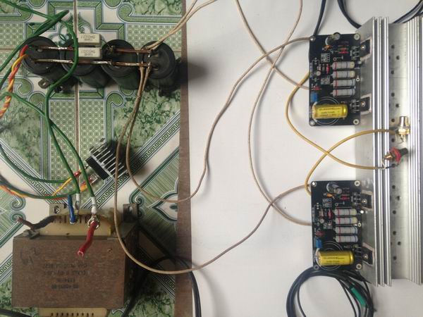

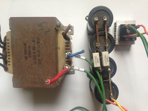

    Theo kế hoạch là em dùng nguồn biến áp AC 14V nắn lọc qua 4 con tụ 10000uF (rã xác Sansui 607 decade) nhưng bị ù nền nên em phải dùng adapter notebook Vaio 19.5V / 4.7A

    CRC đi bác, tham khảo mạch nguồn F5 đấy! Cần 1 con 2k2 3w và 4 con 0.47r 3w!

    Ù là do bác đi mass không đúng .còn xài adapter xong rồi chê em nó thì cũng không có gì lạ .
    Nhiều anh em thường chê mấy con ít ít linh kiện này nên làm không tới nhưng nếu bác làm kỹ kỹ chút thì bác sẽ thấy nó rất xứng đáng để đầu tư . Về tụ nguồn của bác cũng tạm ổn nhưng nếu đầu tư thêm tụ thì nghe sẽ tốt hơn nhiều . Đặc biệt là không gian và độ động cũng rất tốt chớ ko phải xìu xìu ểnh ểnh như 1 số anh em đã làm .

    Em cũng CRC rồi đấy chứ, em đi mass vào góc bo như trong hình các bác check hộ em với

    Con này ăn dòng hằng khá lớn, nếu biến áp k đủ công suất em ù đã luôn. Cái này em dính rồi.
    Thêm nữa 4 con tụ bác gỡ Amp cũ tuy là chính hiệu Nhật bổn nhưng đã quá cũ, cả về hình thức lẫn nội dung. Kẹt quá dùng tạm Fusheng 10kuF chợ ghép tầm 6 chú còn sạch hơn tụ Elna 30 tuổi, chưa kể Sansui Decade chỉ đc gắn loại Elna thường thôi.

    Biến áp dây 2.2mm em nghĩ là dư dòng, em vẫn nghi ngờ tụ cũ, mai em kiếm bộ tụ khác thử lại xem sao

    Ý em là em dùng nguồn thường và CRC theo mạch F5 thử rồi, bác nhìn hình em chụp cũng thấy em làm như vậy mà :D
    Chắc là ù do tụ, mai rảnh em thay lại tụ khác chứ em cũng chả tin mấy cái tụ cũ, chả qua không có muốn nó kêu ngay nên phải dùng tạm

    4 con tụ này bac nên lắp song song từng cặp rồi lại nối tiếp với nhau như mạch PCB siêu thị bán (loại 4 tụ) xem sao cái này chỉ cần vài động tác tháo ra hàn lại chắc mất 3 phút thôi.

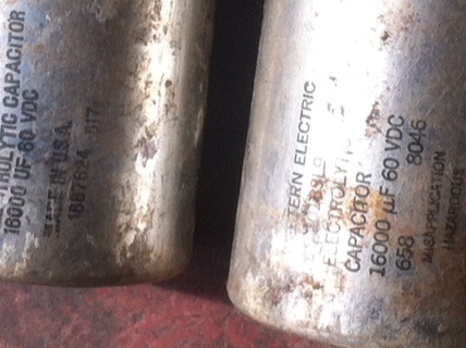

    Cặp tụ xịn cất từ thời lâu rồi giờ thử cho cam ko biết có ngon ko đây. Cụ nào thử chưa cho ít ý kiến trc khỏi tháo giỡ.
