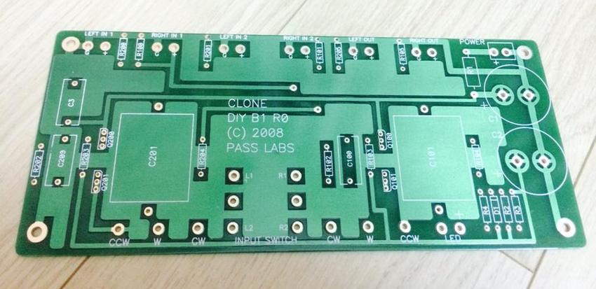

    Có anh chị em nào muốn cặp đôi hoàn hảo - Camp Amp - Buffer B1 thì đăng ký nào !
    Đông đông thì e triển luôn !
    Em đăng ký 1 bộ.
