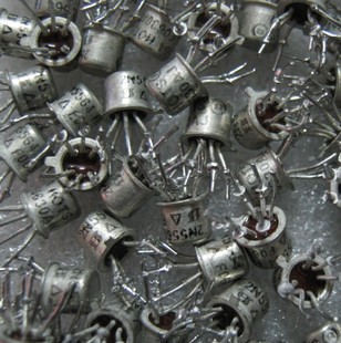

    Lúc này ông thần ve chai này có dấu hiệu bị tẩu hoả, cứ 6 chân với Jfet là nhặt tuốt tuồn tuột :D

    Tẩu thật rồi cụ, lúc nào cũng lầm bầm con rệp 6 chân :D :lol:

    Nhằm nhò gì, em nhìn thấy nhiều chân vàng chóe là em hốt. Về nhà xem lại toàn là lũ 8 chân.
    Chắc phải hốt thử cái đống này xem sao

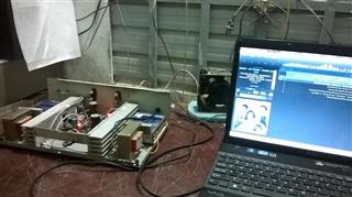

    Nhờ có sự giúp đỡ của ACE VNAV, đặc biệt nhờ có sự hỗ trợ nhiệt tình của vandk và Nguyễn Hải Nam ACA thứ n+1 đã cất tiếng hót, dù chưa thực sự được hưởng thụ chất âm thực thụ của ACA vì không có ZTX450, không có 2sk170, và IRFP240 chỉ ra hàng nhật tảo, tụ input dỏm , nguồn biến thế và tụ hạ cấp, loa không tên tuổi nhưng giờ thì đêm nào cũng nghe ACA hót vài giờ, ACA củ chuối này không ù xì, tiếng trung trong trẻo , bass hơi đuối, treble còn yếu áo quần thì chưa có, nhưng tôi đã tương tư rồi, xin cám ơn VNAV, cám ơn vandk, cám ơn Nguyễn Hải Nam,cám ơn tất cả ACE VNAV....

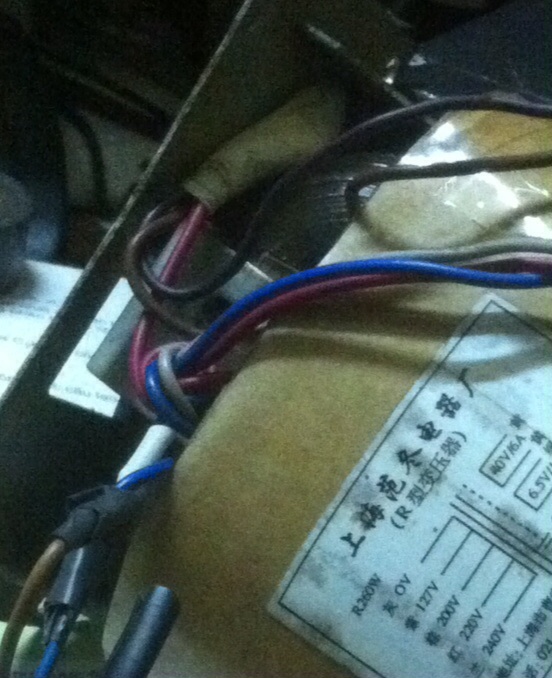

    mua cục biến áp to hơn bác ạ...em nghĩ tiếng bass không yếu đâu :D chúc mừng bác

    Biến áp đó chỉ dùng cho 1 kênh thôi nên chắc không thiếu dòng, mình đo thấy mổi kênh chỉ tiêu thụ 0,86A nên chắc không phải do biến áp (vì dùng nguồn laptop vẫn thế), có lẽ do loa tệ quá thôi...
