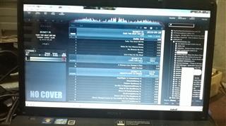

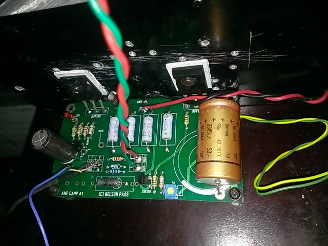

    Tín hiệu lấy thẳng từ laptop qua, dùng foorbar max volum, laptop cũng max volum, volum ACA 50k cũng max luôn , đồng hồ đo dòng DC 10A, trị số hiển thị từ 0.86 -0.88 A, chạy cả mấy tiếng đồng hồ chẳng có cái gì cháy nổ cả thế mới lạ, tham khảo trên VNAV thì đúng ra ACA phải hoạt động với dòng từ 1 - 1,5A, tối về mình chụp hình úp lên để làm bằng chứng

    Em thấy bình thường mà. Dòng bias của ACA do 2 thứ quyết định:
    1. Hiệu điện thế ở hai đầu chân con ZTX450
    2. Trở công suất
    Nếu như 1 trong 2 thứ đó thay đổi thì dòng cũng thay đổi.
    Đâu phải con ZTX450 nào cũng giống nhau?
    Đâu phải con trở nào cũng giống nhau?
    Và trở hay ZTX còn bị thay đổi theo nhiệt độ nữa mà ^^"
    Cái công thức 0.65V*2 / (0.47 + 0.68) = 1.13 A chỉ là lý thuyết thôi ạ

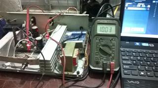

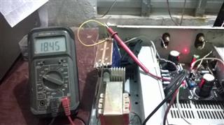

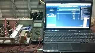

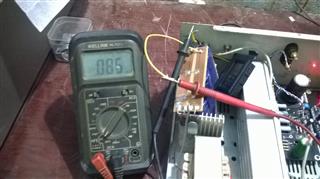

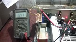

    tôi đồng ý với ý kiến này. theo như hiểu biết của cá nhân thì ACA là amp class A nên dòng là dòng hằng, dòng tiêu thụ khi nghỉ và max không thay đổi nhiều, lý thuyết thì tôi khong rõ lắm nhưng thức tế ACA của tôi có nhiều sai số , như đã hứa tôi xin chứng minh thực tê như sau
    điều kiện thực nghiệm:
    - thời điểm thức nghiêm 7h30 phút tối, giờ cao diễm sử dụng điện, ACA đã hoạt động được 30 phút, nhiếc độ đô được ở tản nhiệt là 45 đô c, độ ẩm 27%
    côl- nguồn tín hiệu laptop vaio phần mềm phát nhạt foobar darone phiên bản 3.0; nguồn nhác lossless album Boney M, bài hát Daddy cool, định dạng flac 934kb/s,
    - max 4: vol foobar max, equalizer max, window vol max, ACA vol 50k max
    kết quả đo băng Wellink HL-1210 như sau
    DC U= 18,45, U bias 10.01 vol; dòng nối tiếp sau tụ lọc 0.85A

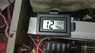

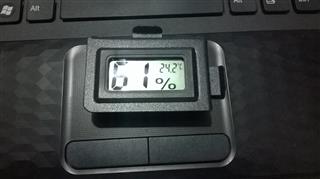

    nói có sách mách có chứng, bây giờ là 10h30, vậy là ACA đã hoạt động liên tục 3 tiếng đồng hồ, thiết bị đo là cái đồng hồ đo đọ ẩm và nhiệt độ trong cái tủ hút ẩm chạy bằng pin hiển thị bằng màn hình số đặt trực tiếp trên tản nhiệt, phủ thêm tấm khăn để cách nhiệt với môi trường , kết quả đây : nhiệt độ độ 53.5 độ c, độ ẩm 12%, bằng cảm quan sờ tay trực tiếp vào tản nhiệt chịu đựng được 28s
    và đây là nhiệt độ và độ ẩm môi trường nhiệt độ 24.2, độ ẩm 61%, thời tiết năm nay ở Lâm đồng ( cách Đà lạt 50km) chưa lạnh

    Bác buocluhanh đo áp Vbe của ztx450 xem được bao nhiêu, áp này cũng chính là áp rơi trên tất cả đám trở công suất ,nó cũng quyết định đến dòng tĩnh, mỗi con BJT khác nhau thì đo Vbe cũng khác nhau 1 chút , nếu bác đo Vbe <0.5V thì nên thay con BJT khác, nếu ko có BJT khác để thay thì bác có thể chỉnh dòng tĩnh này bằng cách thay đổi đám điện trở công suất. Thường thì em hay gắn thêm 1 con trở khoảng 2k2 - 4k7 vào 2 đầu cực BE của ztx450 để thay đổi dòng tĩnh hoặc gắn luôn con biến trở 5k rồi vặn cho tiện, đỡ phải hàn xì tháo ra tháo vô :mrgreen:

    áp Vbe đo được 0.52 vol vậy là mọi thứ dường như bình thường, âm thanh cũng khá ổn, chỉ còn phải tìm cặp tụ input xịn tí và làm chuồng cho em nó thôi....

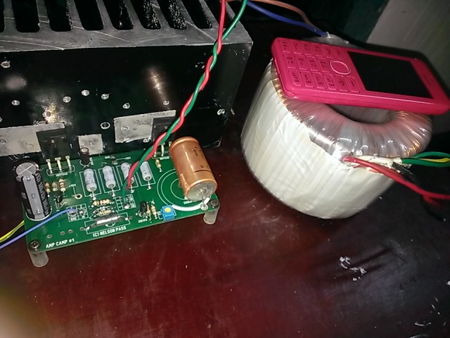

    Nhìn quả biến áp đồ chơi của bác em đoán nó là loại 3A trên thị trường, loại này em vẫn dùng đốt AC cho 2 bóng Nga thì nó cũng chịu được khoảng 1.4A nhưng là với AC, dòng hằng DC thì tầm 1A chạy 30p là nó nóng ran rồi.
    Em dùng cục biến áp Minh Quang loại 8A, dây 25-0-25 tháo ra trả còn 17-0-17 mà qua lọc CRC đạp 2 kênh k chịu nổi, áp sụt vài volt nhưng loa nó ù dù đã tẩm sấy kĩ, đổi cục biến áp UPS 2 đầu ra 0-17.5 k có CT thì ù nín ngay.
  19. buocluhanh
    buocluhanh Approved Member
    13/11/14
    35
    Lâm Đồng
    Đúng rồi, biến áp 3A chợ , đầu ra 0; 9,12,15,18,24 vol, về tháo ra quấn lại thứ cấp 17,5 bằng dây 0.5 chay cho 1 kênh, lọc bằng 3 tụ 10.000uf cũng hàng chợ, nhưng không bị ù xì gì, chạy chừng 30phút là nóng nhưng không nóng bằng tản nhiệt của amp, trước có mấy cục xuyến tháo từ ổn áp từ của Liên Xô cũ, nhưng lâu không dùng , mấy chị ve chai vào thanh lý lúc nào không rõ nên mới xài tạm hàng này, từ từ rồi tìm lại cho em nó cái nguồn xịn xịn một chút, nhưng ở đây tìm mấy thứ đó hơi bị khó
  20. kidrockx
    kidrockx Advanced Member
    3/7/12
    793
    Bảo Lộc - Lâm Đồng
    Trong thời gian tìm cục xuyến cho em nó thì bác sài nguồn xung adapter laptop đi , em thấy có khi còn chất hơn nguồn hiện taị ạ, aca e nghĩ ko nên chơi biến áp loại Fe EI, chạy lâu nó nóng nhiều , thấy hơi khó chịu ^^, có cục xuyến thì có khi chạy cả buổi chỉ ấm ấm
