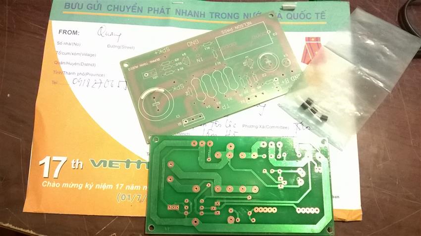

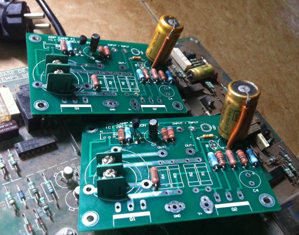

    Tình hình là sau 2 hôm cố gắng thì cái Bo Camp nhà em được như thế này rồi, nhưng thành phần chủ chốt mang lại tiếng hát cho em nó thì vẫn thiếu, huhu, chiều này đi văn môn nhưng không lượm lặt được nhiều, nên bo camp vẫn đang thiếu thốn trở 0.68 và 0.47 và irfp 240 vẫn thiếu
    kiếm được mỗi 2 con 2n2222a của motorola

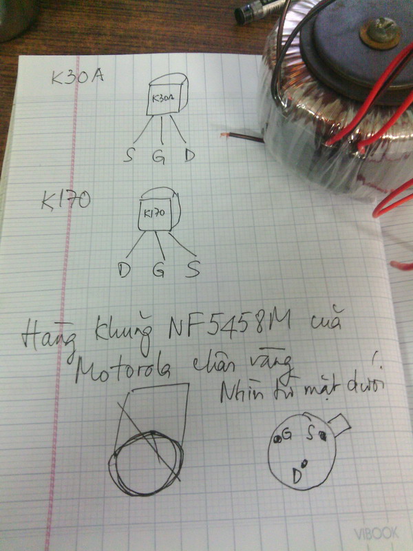

    Nhìn là biết cắm vào có khói rồi kìa :lol: Con em đưa anh là K30 phải quoay 380 độ lại vì PCB là k170 mà :cry:
    Chỗ con ztx không nhất thiết phải nó đâu vỉ chỗ đó bên phần nguồn chả anh hưởng gì tới âm thanh hết cứ phang đại con NPN trên 1A vào là được 2n2222 chẳng hạn :D , Lấy Irf250p ( tựa như 240 ) thì em gửi vào kèm 2 quả tụ nữa cho xôm

    mình theo cái ảnh này của 1 bác post lên đây mà, thì so với mạch in chân S của k30a nối với V+ đầu vào, còn chân D nó nối với con trở 1k mà bạn, đúng rùi chứ, mình đã gắn đôi 2n2222 vào thay cho ztx 450 rồi,

    Em ứ rõ PCB đợt này cụ lvm thiết kế jfet gì nữa hồi lâu lâu ....lâu lắm thì phải quay lại ke ke :mrgreen:

    Cụ lvm phán cho em cái nhỉ, dọa cháy nổ là em sợ lắm, he he, lúc cụ @lvm gửi bo mạch thì có gửi kèm k117,

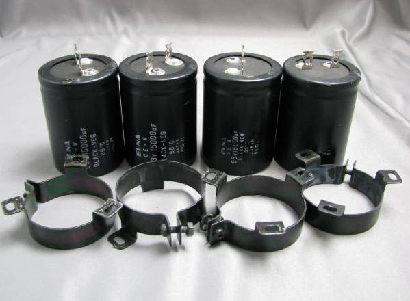

    Tìm mấy con tụ này cho amp camp đi anh em...

    chắc là phải quay chân con k30a của mình lại roài, con k117 vs k170 chân như nhau, chân k30a thì ngược lại, cụ lvm cho con k117 thì chắc là y như hình chiếu mạch in. he. mai tính. giờ đi làm

    K117 lắp như hình vẽ trên mạch, k30 thì khác chân, bác đối chiếu cho đúng là dc! Kiếm irfp150 thông số tốt hơn irfp250! Bù lại đi đồng nát dễ trúng 250 hơn! :D

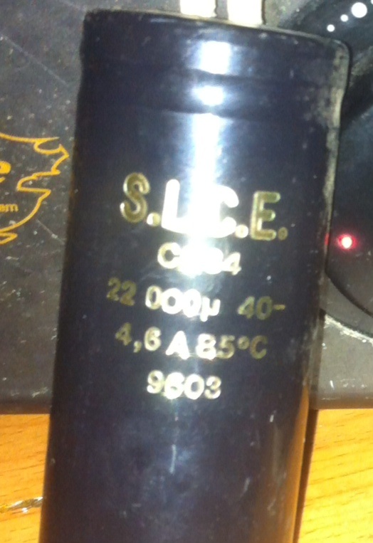

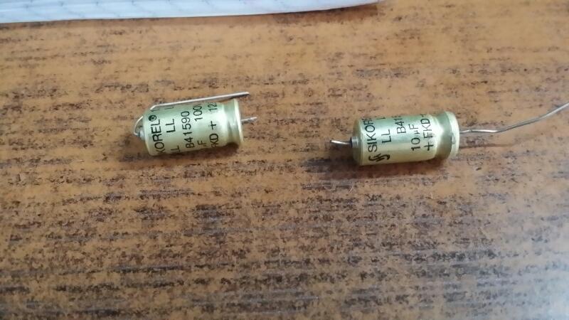

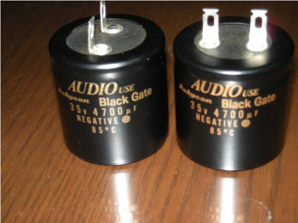

    Made in France này làm cam thì thế nào nhể. Các cụ cho nx cái

    Tụ này nếu còn tốt nghe rất hay, jensen của pháp đấy cụ :)

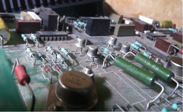

    Cái này em nghe rồi, không bằng con tụ tantan nippon chemicon, cặp ấy bay và lả lướt còn hơn cả mundorf bp, em hôm qua lang thang ở khu chợ linh kiện ở Nhật nhưng tìm không ra loại tantan ấy nữa :(

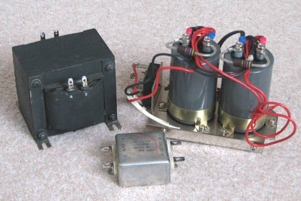

    An ủi là lùng cả chợ tìm được cặp này
    Em nhặt được bộ combo này: Pri 100V Sec 20V 15A
    Thêm 4 con đồng nát này là đủ dàn tụ

    Ui thật bất ngờ, hì hục tưf tối tới giờ thấy bõ, thay đôi tụ pháp vào nghe có khác, mềm mại hơn khối. Thế này mà có vài đôi cho vào chắc còn hay nữa. Thanks :p
