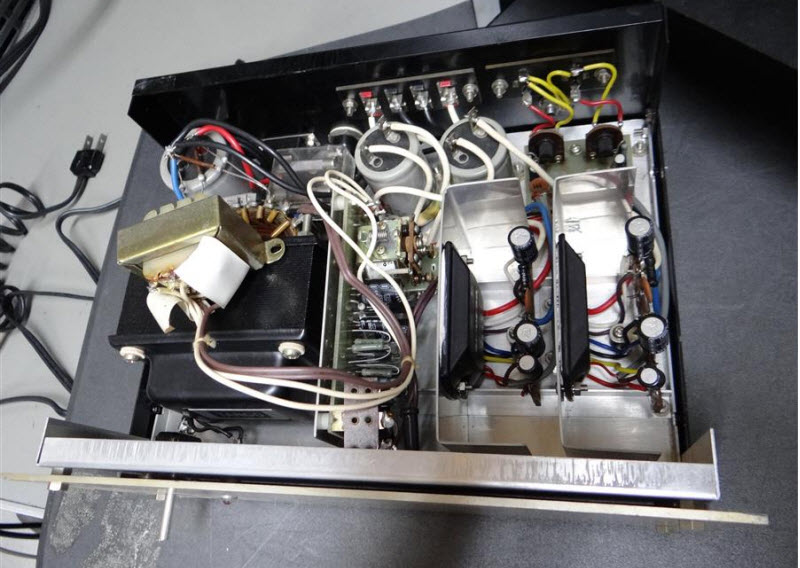

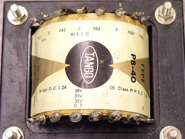

    Chiều nay em nhặt được con này với giá đồng nát :D
    Để lấy biến áp tango dùng nhưng về tra thấy không đủ dòng :( Google ra ảnh trên hifido đúng là chán thật

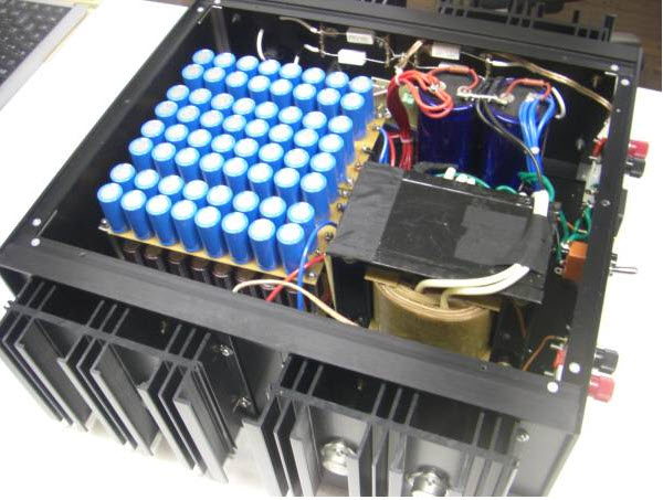

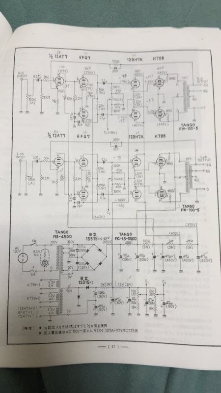

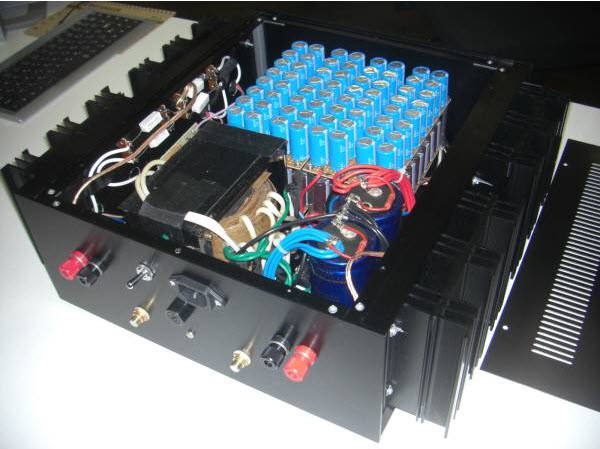

    Lượn rạc cả cẳng thấy được con F4 dân chơi Japan, DIY gấu phết nhưng giá bán khá chát

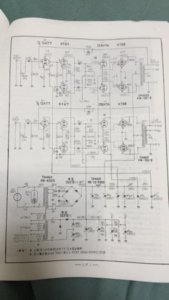

    Đi qua cửa hàng thấy bộ KT88 nghe đứng hình mất 30s, thấy có cả sách hướng dẫn em đánh liều chụp đại schematic
    Mai em lượn một vòng rồi về fukui với thằng cu em đây :D

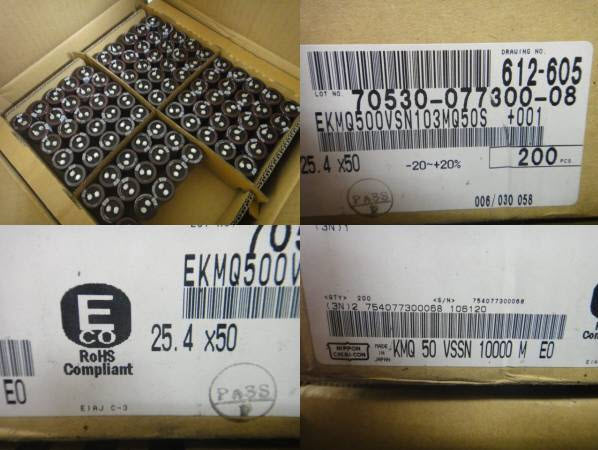

    Hiện tại em đang ở cửa hàng của tay tokyonotoro chuyên bán tụ hắn còn 1 thùng Nippon chemicon 10,000uF 50V 200 chiếc, em ước tính bê về được đến VN khoảng 85k/chiếc. Các cụ có giải quyết hết được đám này không để em bê về:
    Em post tạm cái ảnh tụi nó chụp lên, thùng thật nó nguyên tem :D

    Giá mà 100V.... :(

    50V , sai số 20% . Dòng tụ thường . Khó dùng cụ ạ , bét cũng phải tầm 63V cho nó yên tâm.

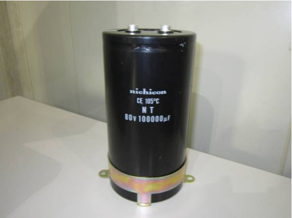

    Em đi tầm 1 tháng nữa về :D loại 63V không có sẵn và cũng khá đắt. Em kiếm được mấy con dòng này nhưng giá chát lắm: 600k/con :lol:
    Tay này còn 9 con.

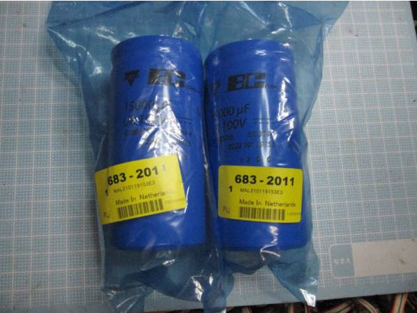

    Em vừa làm đôi này Vishay 15,000uF 100V, còn nguyên nylon giá 1,4tr :D

    Tụ này những 85K / con cơ ah. Em có tầm 20 con mà áp thấp quá ko ráp được cho việc gì :D

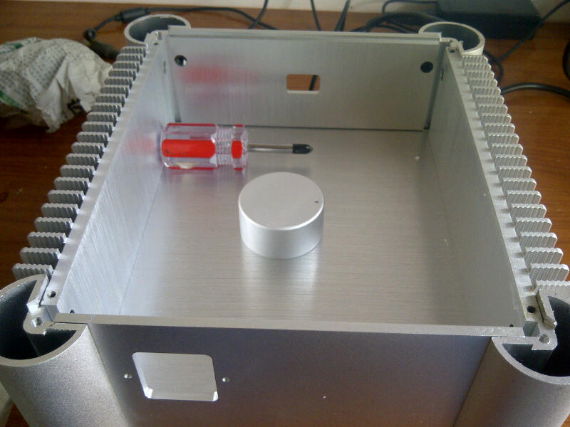

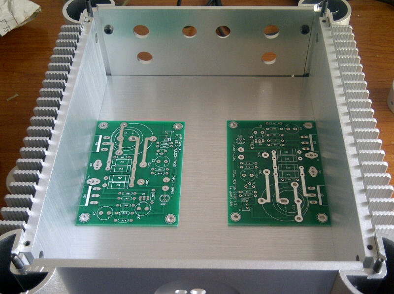

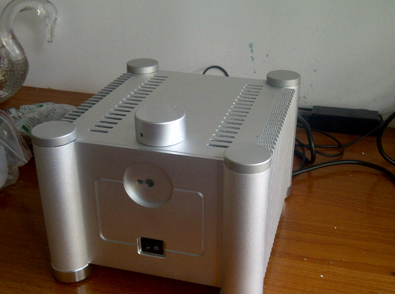

    Sau 2 tháng chờ đợi, bây giờ em lại máu lửa.
    Có cái chassis và cái board rồi, còn thiếu nhiều thứ quá.
    Mệt nhất là cục nguồn vì chassis của em nó có 2 tầng, mỗi tầng lọt lòng 6cm thôi.
    Bác nào có dư điện trở loại xịn nhượng lại cho em nha.
    Không biết cái chassis này khi chạy nó có đảm bảo được tốt chức năng tản nhiệt không các bác?

    Cái chass này không lo việc tản nhiệt chỉ lo không nhét đủ tụ và biến áp nguồn vào. Hay bác làm block nguồn riêng?

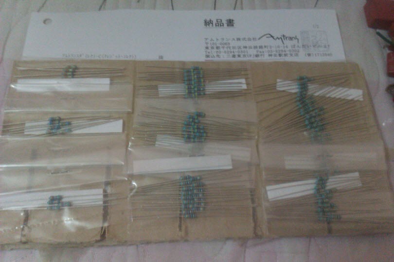

    Em đang còn một ít trở amtrans không dùng đến :D nhưng hiện tại em đang ở JP khoảng 1 tháng nữa mới về.

    Em đang tính đến phương án kiếm nguồn xuyến, mỏng dẹp nhưng to. Bên dưới sẽ để nguồn, tầng bên trên để board ÂCA. Tụ nguồn cao to có thể khoan lỗ để nó lòi từ tầng dưới lên tầng trên. Có lẽ vẫn nhét đủ linh kiện bác ạ. Làm block nguồn riêng thì kềnh kàng quá.

    Bác quất ngay cho em 2 con adatper 19V 3A hoặc 24V 2.5A , để ra mặt trước gần volume, phần còn lại dư chỗ trống cho bo ACA . Thừa đất thì phang luôn con Bufferr B1 là cho em nó yên nghỉ được rồi :D

    Ý bác là dùng cái cục nguồn xung laptop à? Loại ấy thì em có nhiều.

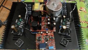

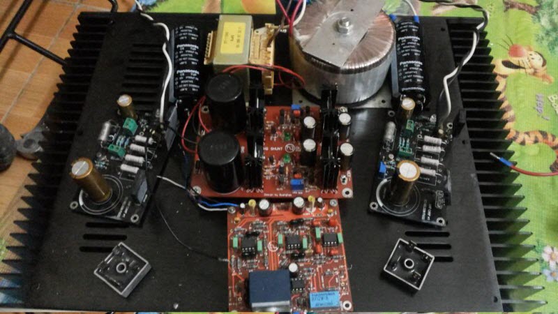

    Thế thì phí cái chassis quá :D Em đang ngồi chỗ thằng cu em em nghe với nguồn xung low noise omron cho thiết bị y tế mà đã thấy có sự khác biệt nhiều so với làm biến áp rồi. Vụ cho Tụ lên nóc em đã tính rồi :D 1 đôi tụ thì không sao chứ nhiều tụ thì khoai lắm bác ơi.
    Trước chass của em cũng nhỏ nhỏ xinh xinh nhét thêm cái Single high end pre amp của cụ hào vào cũng không cựa được nữa.
