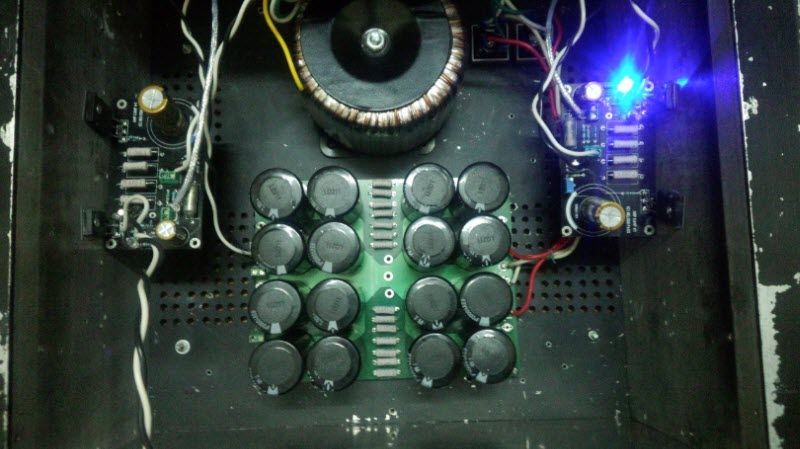

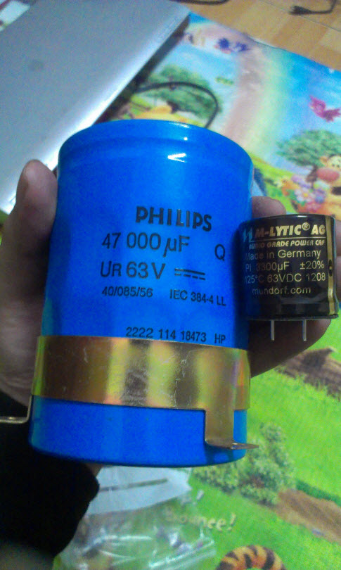

    Trước em dùng cặp tụ trao đổi được với bác Thọ, cặp xuất mundorf
    Sau em tiện thể nhặt 1 đôi panasonic 47,000uF 63V nữa về nhưng cũng chưa xài đến, giờ em quay về hướng dùng dàn tụ 10-15,000uF dùng bo của F5 turbo
    Trước em đã tính phương án cho biến áp và tụ lên nóc ngồi nhưng sau đấy em bận quá bỏ DIY nên cái chassis này em cũng treo luôn chưa thực hiện :lol:

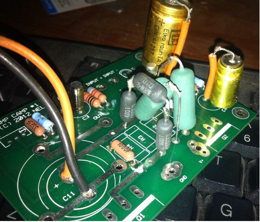

    em mới kiếm tạm được trên bo đồng nát mấy con trở,, 0.47ohm 5W, còn 0.68ohm không có nên cắm 3 con nối tiếp (0.1ohm + 0.33ohm +0.33ohm) 3W, giờ vẫn thiếu 0.68ohm nữa, hey, còn irfp bác nào có bắn lại cho em em chuyển khoản, muốn gấp mà không gấp được

    tụ ngon quá. Em là khoái mấy con bự bự này lắm

    2 con 0.68 mắc song song thì tương đương với 1 con 0.34, bạn có trở 0.33/5w thì tôi nghĩ chỉ cần dùng 1 con này thay cho 2 anh 0.68/3w là được mà, tôi cũng không tìm được trở 0.68 nen dung 3 con 1 om đâu song song để thay cho 2 con 0.68 và 3 con 0.56 dấu song song để thay cho 2 chị 0.47

    2 con 0.68 mắc song song thì tương đương với 1 con 0.34, bạn có trở 0.33/5w thì tôi nghĩ chỉ cần dùng 1 con này thay cho 2 anh 0.68/3w là được mà, tôi cũng không tìm được trở 0.68 nen dung 3 con 1 om đâu song song để thay cho 2 con 0.68 và 3 con 0.56 dấu song song để thay cho 2 chị 0.47[/quote]
    Cụ nói làm em thẹn quá, nghĩ nối tiếp mà lại không nghĩ là mạch nó đang mắc song song, em cấy 1 con 0.1 với 1 con 0.33 vào là vừa đẹp 0.34, thanks cụ nhiều ạ,
    Mà các cụ cho em hỏi, giờ nguồn xuyến thì em có, đáp ứng volt ra khoảng 19V, dòng nghĩ cũng ổn cho em camp, có 2 quả tụ nguồn 15000uf, em định cho đầu ra biến áp qua diode cầu rồi qua tụ nguồn rồi xuất output có ổn ko các cụ nhỉ? đừng chém em, tội nghiệp

    1 đôi 15,000uF em nghĩ là không ăn thua :D phải tầm gấp đôi gấp 3 chỗ ấy thì mới đã được :D
  13. mimosalq
    mimosalq Advanced Member
    8/5/06
    12.824
    122
    Chính xác luôn....Class A là phải cở đó.

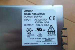

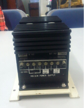

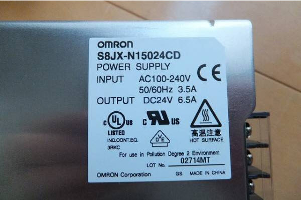

    Quay trở lại nguồn xung, hôm nay em lục kho nhà thằng cu em em kính thưa các thể loại nguồn xung, thằng cu này làm gì mà lắm thế từ TDK-lambda, volgen cho thiết bị y tế, nipron cho thiết bị y tế, omron cho thiết bị công nghiệp :D thiếu mỗi daitron ultra low noise cho audio. Đúng là tín đồ của nguồn xung :lol: để em thử triển khai cái nguồn biến áp đấu với mấy cái thiết bị y tế xem thế nào
    Volgen con này nặng và rất là hầm hố
    Omron thì không khác tdk là mấy
    Còn 2-3 con toàn thiết bị y tế :) tuyệt nhiên không có cái sạc laptop nào :D
    Em vừa đu theo nó chạy ra ngoài phố mua sales OMRON 50W 24V 2,1A hàng mới cứng có hơn 700k, digikey đang bán 66 đồng mẽo, quá hời :lol:

    vậy là tụ nguồn em hơi yếu nhie, bác mimosalq cho em hỏi chơi nguồn xuyến qua tụ nguồn rùi cấp cho 2 board đc chứ ạ? và con dioed cầu sợ nó nóng quá không bác?

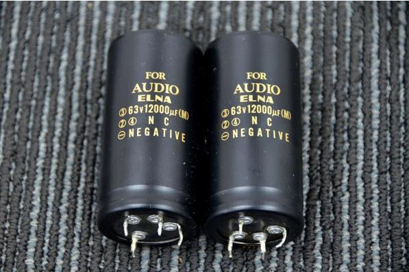

    Vấn đề của class A ko phải ở dung lượng, mà dòng rip của tụ. Cụ có dùng 100,000uF mà tụ cũ cũng bằng 0 thôi. Dòng rip tụ cho mỗi tụ phải đạt tầm 3,5A thì mới ổn.

    Em lại vừa ve chai được cặp này :lol:
    Không kiềm chế được có khi em lại phải gửi ít đồ về bằng đuờng biển mất :(
