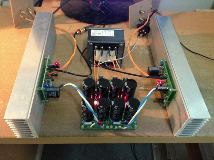

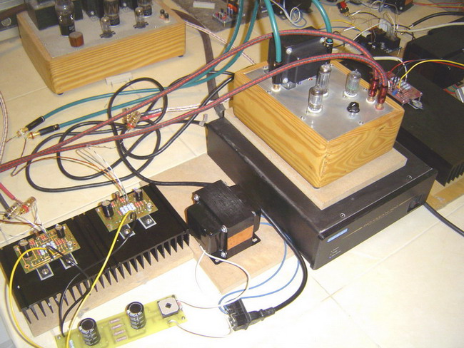

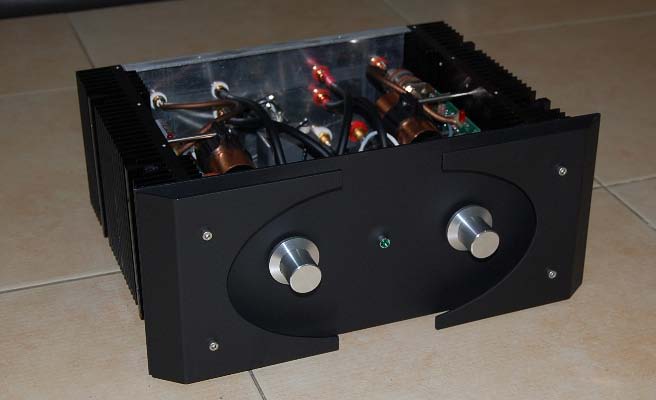

    Ăn kem chú này làm đẹp quá.........................

    Trăm hoa đua nở......................

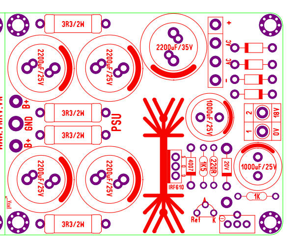

    anh Quang cho thông số nguồn, linh kiện để anh em kiếm chuẩn bị làm dần, thanks anh :D
  12. mimosalq
    mimosalq Advanced Member
    8/5/06
    12.824
    122
    anh Quang cho thông số nguồn, linh kiện để anh em kiếm chuẩn bị làm dần, thanks anh :D[/quote]
    2 cuộn 18VAC riêng biệt là đẹp nhất,quấn dây lớn chút cho khỏi sụt áp.CS nên >=200VA.
    Mấy khoai tây dùng mỗi kênh 4 tụ 15000UF ghép kiểu C-R-C và dùng Ultra fast and soft recovery...

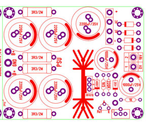

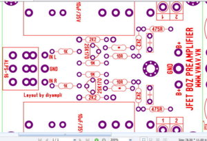

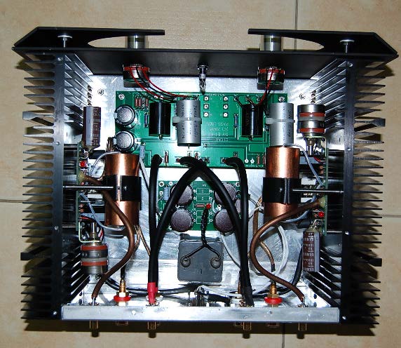

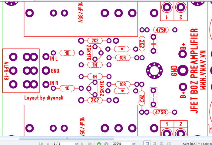

    Có mấy con linh kiện ,dễ dò lắm...

    thanks anh nhiều, hôm nào chuyển hàng để lại cho em K170 nhé, cảm ơn anh :D

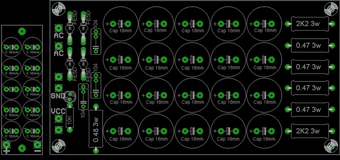

    Ghép kiểu CRC thì 2 con C là 15Kuf còn 2 con R thì tầm ?ohm và ?W là được ạ? Chỗ này có cần trở xịn không anh?
  19. mimosalq
    8/5/06
    12.824
    122
    20 con 1500uF ...Cụm tr73 0.47 thay bằng cuộn choke ferrit cũng tốt anh à.

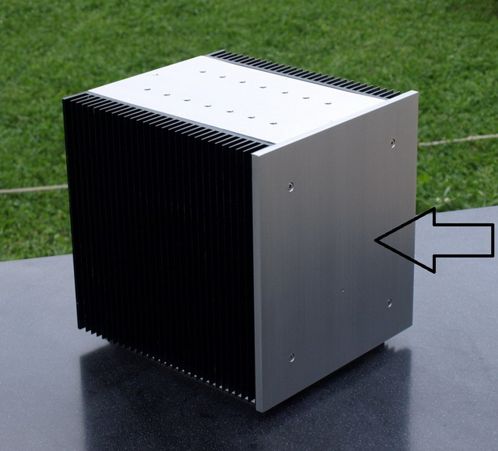

    Áo này đẹp không anh em?.......................Em thấy tụi diy Thailand có lẽ máu lữa hơn anh em nhà mình luôn đó trong khi nó nghèo hơn mình :D
      File size:
      104,5 KB
      Views:
      156
  24. duongnv
    duongnv Advanced Member
    15/9/09
    1.835
    305
    Hưng Yên
    Đẹp quá anh Quang ơi.
  25. mimosalq
    8/5/06
    12.824
    122
    Dạ của tụi Thái anh à...em đang tìm chổ làm cái chaisis như này,nếu được mời anh tham gia cho nó hạt dẽ chút.
