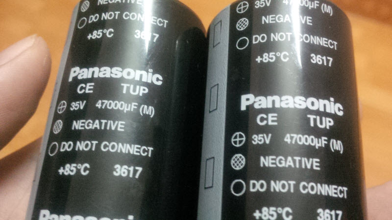

    Bác có nhiều hàng không? Có đắt không cụ? Giá có một cặp tụ này làm cặp tụ output cho AMP CAMP thì chắc là gái 18 cũng chẳng mê bằng!

    Em lùng cả chợ được 1 cặp này, giá thì bí mật :lol: cặp này mới vẫn còn rẻ hơn cặp cũ đang rao trên ebay. Ngoài ra người bán còn cặp FK 35V 2,200uF mới tinh nhưng em không nhặt. 1 chiếc 500V 47+47uF, 1 chiếc 500V 100+100uF tất cả đều mới tinh :D Hôm tới em thử lượn lại xem có 10uF để làm input không.

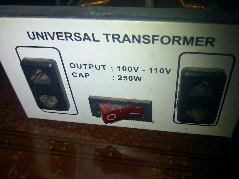

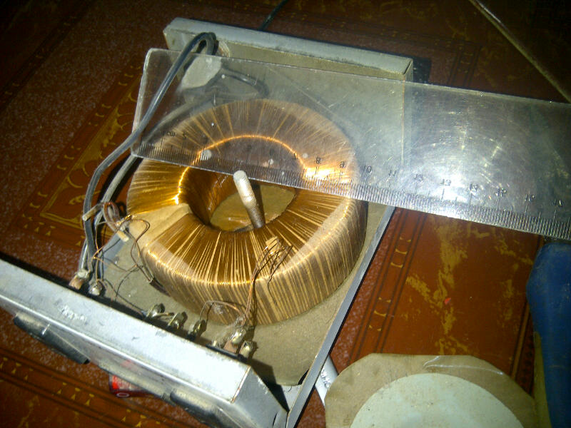

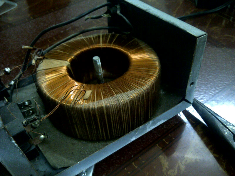

    Cái cục biến áp này của em có quấn cho ACA được không các bác?
    Em thấy vỏ nó ghi là 250W, nhưng mở ra thấy trong ruột nó bé quá. Kích thước tính cả cục đã quấn dây đường kính có 10cm và dày 4cm như trong hình. Em băn khoăn không biết quấn thứ cấp 18-0-18V 4.5A không biết có đủ công suất ko.
    Các bác tư vấn giúp em với ạ. Vì cái chassis của em nó nhỏ nên cần cục biến áp vừa đủ dùng thôi.
    Cácm ơn các bác.

    Với kích thướt của cục này thì quá dư thừa rồi ạ . Em đang chơi lục liên xô 1 ký 2 quấn lại chạy mát lạnh luôn ạ
    Võ Thành Đạt

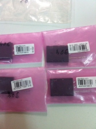

    Tối nay em vừa đi maru về, tin buồn là không còn K1530, confirm từ quản lý hiện tại không còn hàng trên toàn bộ hệ thống marutsu của Nhật

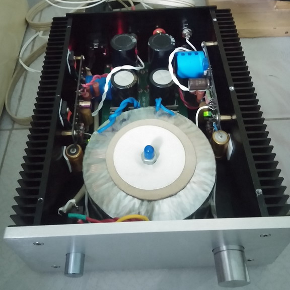

    Này thì Amp camp:

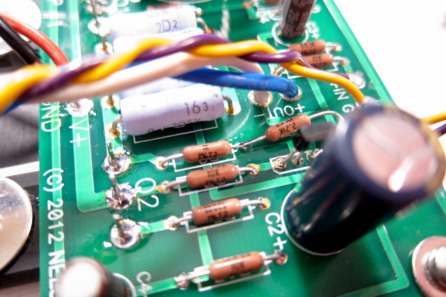

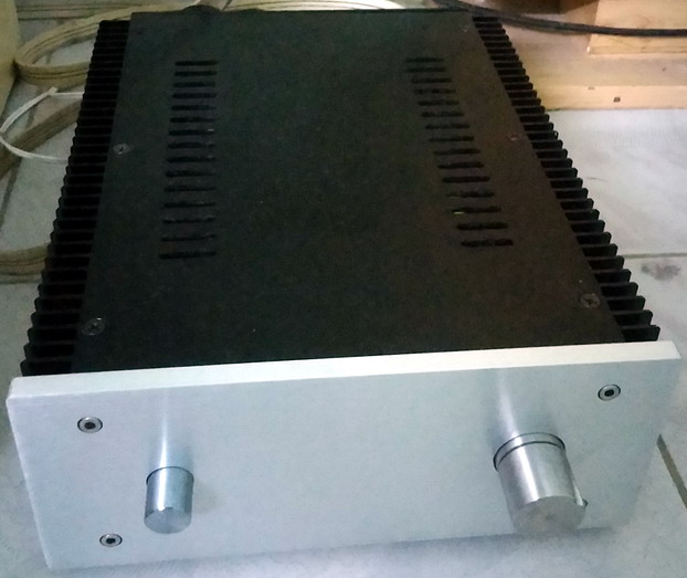

    Em đang dùng cấu hình như sau:
    Tụ input AXF 3,3uf/50V, chả biết hãng nào, thấy giống giống ELNA nên em tương đại.
    Tụ xuất Philips BC 4700uF/40V tháo máy Sieuthiav
    Tụ lọc: 1 con Nichicon FG 10.000uF/50V + 1 con ELNA 7.100uf/70v tháo máy 1 kênh.
    Mạch nguồn NAIM (cắt mạch) + 8 con diode loại 3 chân 30A/30v (mimosalq + pointed). Đo khi không tải được 20,4V, gần như không sụt áp.
    Biến áp: Xuyến 2 cuộn 15v/6A riêng biệt (đặt đặc biệt, bác Bình Cầu Diễn).
    Sò, ốc: IRFP 250 gần match (longpcb), ZTX450 thay bằng 2n2222, K170 tháo máy Sieuthiav
    Dây tín hiệu: đồng mạ bạc.
    Vỏ máy: TTLab, cọc loa tháo máy (em thấy mạ vàng, chắc là quân sự :lol: ).
    Đánh giá:
    Nghe ổn hơn tầm giá, bass tốt, không ù xì, nóng vừa phải (có lẽ do mùa đông), đặc biệt mấy con diode không gắn tản nhiệt mà không hề nóng sau 2 tiếng.
  13. nagini262

    Bác ddinhchi ráp gọn gàng đẹp quá! Mấy con diode không nóng là vì nó là loại schottky, có điện áp rơi trên nó rất thấp nên không sinh nhiệt nhiều. Con ACA sắp tới của em dùng 8 con FMB36M của Sanken có chỉ số đo VOM số 2 chân là 0.095 (các diode bình thường đo là 0.6xx) nên bảo đảm chạy không nóng :lol:

    Hóa ra là vậy, em cũng thấy hơi lạ vì hôm trước thấy 1 con amp camp dùng diode cầu có gắn tản nhiệt mà nó nóng ngang với sò công suất.
    Em lắp gọn là vì vỏ máy có chừng đó nên không gắn được tụ to (kể cả tụ nguồn và tụ xuất), giá mà vỏ nó rộng hơn thì em chơi mấy con siemen to đùng cho nó gấu :) .
    Em thấy trong này http://www.diyaudio.com/forums/pass-labs/247361-aca-illustrated-build-guide.html họ lắp thêm con trở 2,2K, có bác nào thử chưa, nếu lắp thêm có thầy gì khác không ạ?

    Lắp thêm con này mục đích tăng công suất thêm tí xúi đó ạ . Hệ quả chắt nóng hơn và hát to hơn tí tẹo tèo teo :mrgreen:

    Cái này bác nên thay :D k170 thì em không còn dư nhưng 2n4093 chân vàng hình như em còn 1 cặp.
    Tụ xuất bên stav thì không dùng được, bác nên kiếm loại tốt hơn :D

    Con trở này không đơn giản là tăng công suất đâu bác. Nó giúp âm thanh rộng hơn, về phần nóng thì chả nóng hơn đâu. Em gắn con trở này vô nghe tới giờ luôn nè.

    Em đọc ở DIYAUDIO nó nói thế chứ còn rộng hơn hay không thì khả năng của em không thể nghe ra ạ :cry:

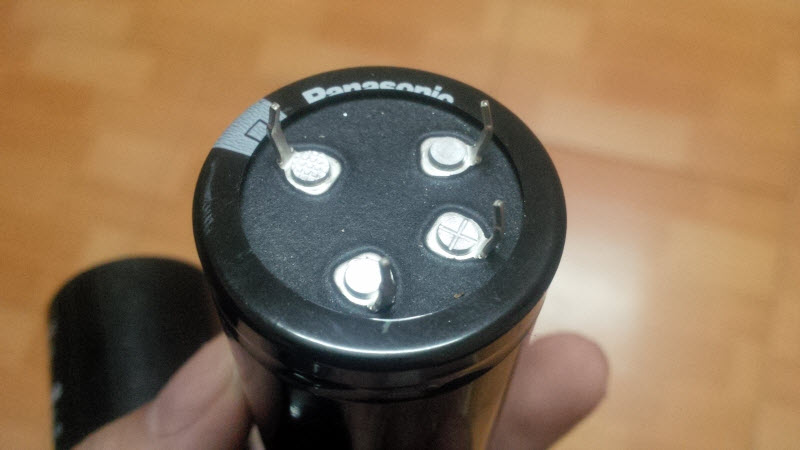

    Em có đôi tụ nguồn này nhưng nó lại 4 chân, ngại đeo vòng cho em nó quá, chả lẽ lại vặt chân đi :D
    Cặp này ở JP đắt hơn ship từ digikey về, một cặp tụ ngon bổ rẻ cho các cụ làm nguồn cho ACA :D

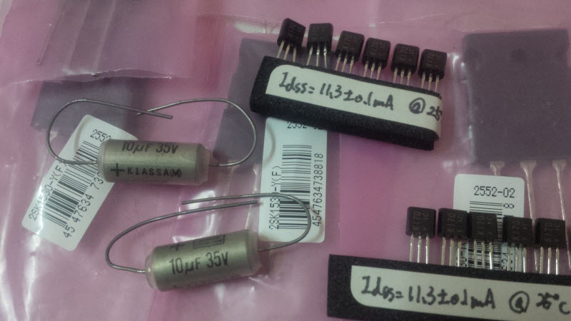

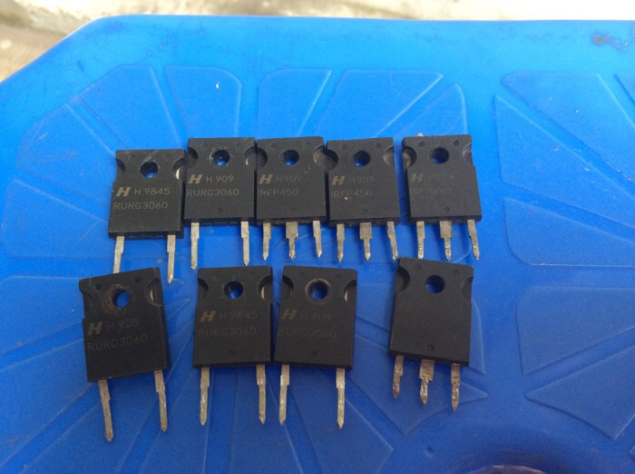

    E vừa nhặt được mấy con này làm ACA có ổn không các cụ?
