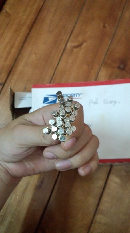

    Của hãng nào cụ? Em với cụ trao đổi tù binh không?
    Em vừa tuyển được đôi này:

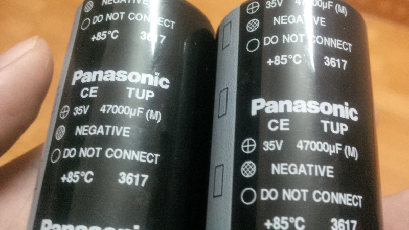

    Cần gả đôi Panasonic 47,000uF 35V ship từ digikey còn mới nguyên. Cụ nào yêu thì PM em nhé.

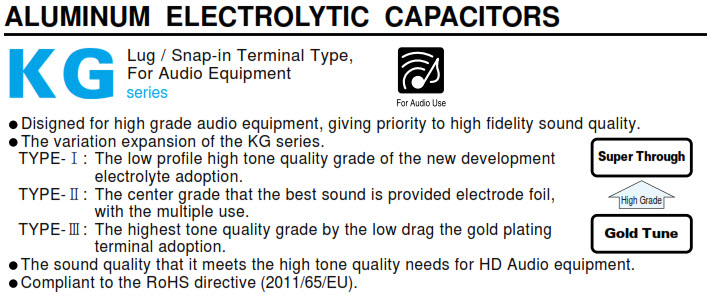

    Dòng KG super through này là cao cấp hơn của Fine Gold, , dòng này làm lọc nguồn thì ngon đấy anh ạ nhưng tụ xuất thì em chưa thử (trước em có hỏi mấy cụ trên topic nhưng chắc các cụ ấy xài hàng stav nên bảo không hay nên em cũng thôi). Giá vẫn rẻ hơn Mundorf nhiều mà :D

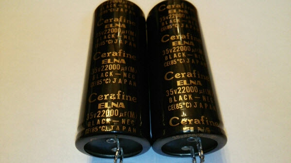

    Hic! Nhìn cặp tụ Elna Cerafine làm anh không thể kìm được lòng. Em trao đổi với anh cặp Cerafine đó lấy 2 cặp LSJ74/LSK170 nhé! Biết đâu loại này hay hơn mấy chú Toshiba thì sao? :D

    Em xem thử 2 link sau nè, đều là 6800uF/63VDC nhưng Nichicon Super Through mắc hơn Mundorf M-Lytic AG:

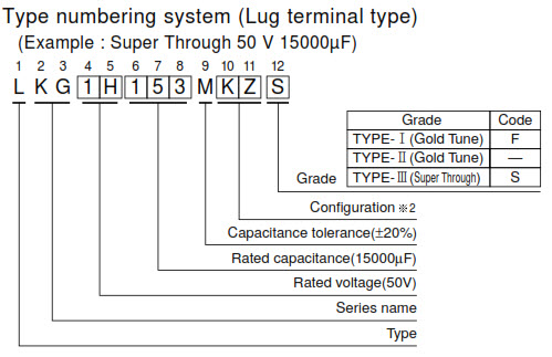

    Feature của dòng KG
    Name code của KG super through
    Như vậy Super Through 4700uF 63V LKG1J472MESCCK
    Anh sợ theo cái này thì nhiều thằng bán giá phủ lý hơn PCX nhiều :D gần đây em đã không còn mua ở PCX nữa vì nó max quá :(

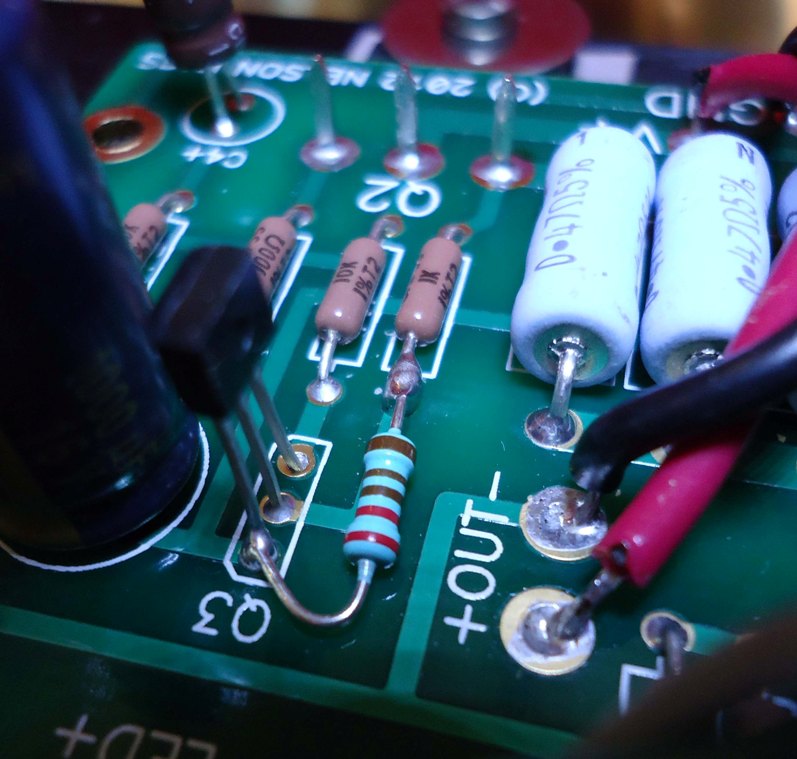

    Con camp của em thử cắm điện mà vừa cắm cái , sò đã nóng dần lên , Con ìp nối trực tiếp với Vcc thì nó hơn nhiều, đo áp trên chân con kia thì áp thấp, em điều chỉnh biến trở để tăng áp cho nó dần lên thì thấy 2 con đều nóng quá, em sợ die nên ngắt điện, làm lại, chỉnh vài lần mới được áp bằng vcc/2. sau khi chỉnh xong, cho loa và tín hiệu đầu vào thì loa nó hú kiểu như để mic ở gần khi hát karaoke ấy ạ, và không thấy tín hiệu vào đâu cả, nguồn thì em mới cắm thử xuyến cho qua diode thôi có khi nào do nó không ạ?

    Xem lại mass tín hiệu hàn chắc chắn nhé bác

    có tụ nguồn rồi vẫn thế cụ ạ, chỉnh áp Bias ok rồi, nhưng sò nóng quá, em ko dám cắm lâu, sờ trực tiếp sò nó nóng dấy tay lunz,

    Anh coi lại dàn trở công suất đúng trị số nha ạ dừng lắp thấp hơn gốc nó nóng lắm đó . Cái hình trước của anh thấy khiếp quá hình như thiếu 1 con nữa . Chắt nắm loanh quoanh ở dàn trở đó thôi kiểm tra kỹ lại thử ạ

    ành trên là mình thiếu thật, nhưng thiếu thì mình đâu có cho điện vào, đợt này đủ rồi nên mới dám cho điện vào chứ, cơ mà, khi qua con tụ 15000uf thì khi chưa lắp mạch điện áp ra hai chân tụ khi sử dụng biến áp của cậu nó những 26.8v DC lận,

    Nóng là do tản nhiệt ko đủ thôi. Mà class A thì phải nóng chớ..
    Bác chụp cái hình đầy đủ xem thử.
