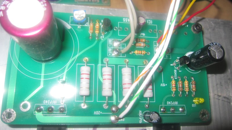

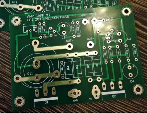

    em dùng bo do cụ lvm gửi:

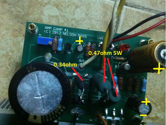

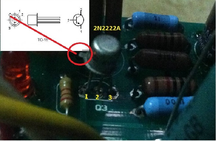

    Gửi bác tấm hình Cam của em đang dùng 4 con trở 0.22 omh. không nên quá câu lệ giá trị mấy con trở này trong khi điện áp đầu vào lại sai lệch quá nhiều so với thiết kế. hình như con bjt bác lắp sai thì phải :!:

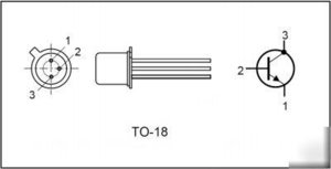

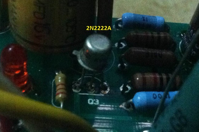

    con 2N2222a em lắp theo dưới đây cụ ạ, chắc không sai đâu,

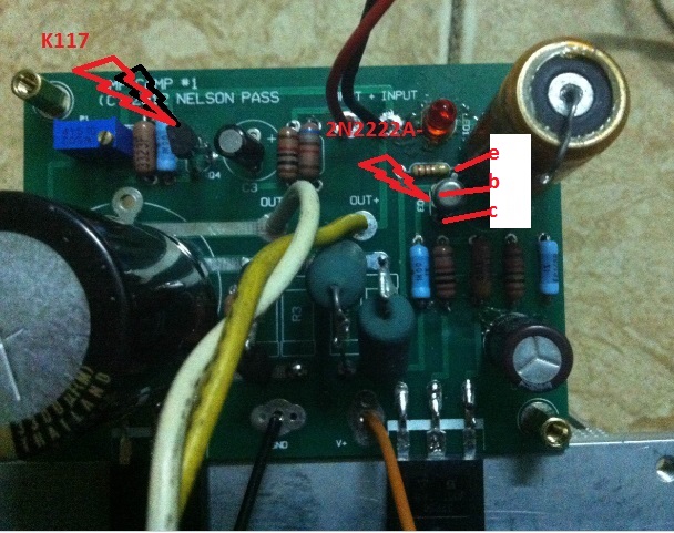

    Pcb của bác nếu q3 layout theo ztx 450 thì thứ tự chân nhìn vào phía mặt phẳng, từ trái qua phải là c-b-e :!:

    Vâng, cụ nói đúng rồi, cụ để ý nếu theo cái hình em gửi thì chân bên gần cái mấu là E, ở giữa là B, tiếp theo là C

    Nếu thế thì theo hình này bác phải xoay lại 180 độ :!:

    cụ nhìn trên mạch layout thì chân C của BJT vào + tụ C2, Còn chân E thì vào - tụ C2, và nếu theo data con 2n2222a em gửi lên thì em đặt chân đúng đấy chứ cụ.

    ảnh cũ em đánh dấu chân sai thôi, cụ nhìn kỹ giúp em,
    [/quote]
    Khả năng đúng rồi đó, vấn đề ở chỗ khác :arrow:
