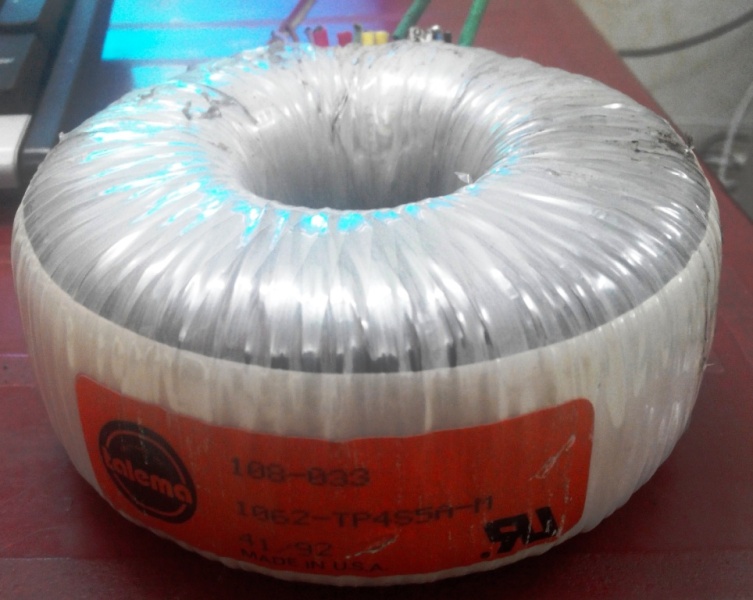

    Đi lục lọi ve chai được em này, Talema USA. Không có thông số nên em lấy đồng hồ đo L ra dò Premary, 2 cặp cuộn chắc là 0-100-127, e đấu nối tiếp, cấp điện đo ngõ ra được 2 cuộn 7.6VAC dây ra chắc 2.5mm2, 1 cuộn 15-0-15 dây ra 0.5mm2. Toàn bộ dây ra đồng mạ bạc hết, nặng 2kg.
    Các bác cho em hỏi con này đấu nối tiếp 2 cuộn 7.6VAC kia lại cấp cho 2 kênh ACA đủ công suất kg.

    Nếu cuộn 7.6v có cỡ dây ra 2.5mm2 bác nối tiếp 2 cuộn chạy cho am Cam quá thoải mái.

    2.5mm2 là dây hàn ra thôi ạ. Dây quấn em nghĩ nhỏ hơn.
    Để em test ở primary 2 cuộn 100v nối tiếp thử xem có nóng không.

    Bác không nói sớm làm em zật mình, vì cục 2kg đó mà quấn nổi dây 2,5 thì dây nó phải mềm như dây điện mất. Lại còn mạ bạc nữa :shock:
    Dây nguồn thường chỉ mạ kẽm thôi bác ah, nếu thấy nó sáng mờ thì mới mạ bạc còn sáng trắng thì :mrgreen:

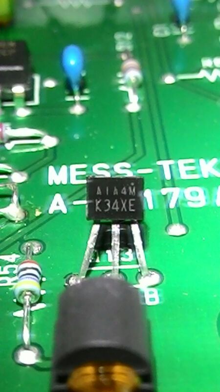

    Em có mấy cặp này, phải chi đảo lại thành K43 thì hay quá. Mà có cụ nào dùng con này thay cho K170 chưa.
    Em thấy nó ghi K34.

    Con k43 này so với k170 thế nào các cụ? Em hôm nọ hình như thấy nơi có bán, rẻ hơn k170 thì phải :D
