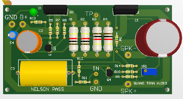

    Cái bo layout by diyampli đặt làm quái gì!
  20. mimosalq
    mimosalq Advanced Member
    8/5/06
    12.824
    122
    Anh nghĩ mua phíp thủy tinh về ủi cũng ok mà,có một mặt à... :D

      Views:
      86
  23. mimosalq
    8/5/06
    12.824
    122
    Muốn kéo lụa thì anh em donwload về rồi ra Định Nga dưới đất khu B Nguyễn Kim,đối diện tiệm Anh Méo mất 4 ngày, đặt phíp dày 1 chút số lượng bao nhiêu cũng làm... :D .Một mặt như vầy kéo lụa rất tốt nhé.Mạch đã test kỷ rồi.Muốn chỉnh sửa gì trên đó thì nói em nhé, nhanh lắm..
