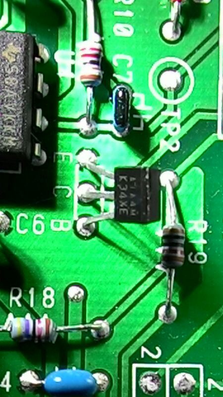

    K117 với K43 em tự dò thấy tương đương nhau. Chỉ có Vds, Vgd, Vgs của K117 là [50] lớn hơn K43 là [30].
    Còn em có K34 các thông số giống K43, chỉ có Pd Max là 150mW. Bằng 1/2 K43. Không biết có xài được không các cụ nhỉ.

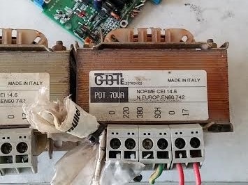

    Thứ cấp 1,5mm chắc dùng dc các cụ nhỉ :D. 1 cặp mono bờ lốc

    Em lượm được cục này bác nào biết cách sử dụng chỉ giúp em. Cục này có ứng dụng gì cho ACA được khong?[​IMG]
  10. NAND
    NAND Advanced Member
    1/3/12
    196
    13
    Hoa Lâm, Long Biên, Hà Nội
    Cục này dùng lọc nhiễu và chống sét nguồn, chân 1 và chân 2 là đầu vào chân 3 và 4 là đầu ra, dây xanh bác nối ra vỏ máy nhé.
  11. diyampli
    diyampli Advanced Member
    15/6/10
    6.542
    304
    Nhìn cái chiều mũi tên đó bác, 1-2 là in, 3-4 là out. Dây vàng xanh nối đất mới có tác dụng.
