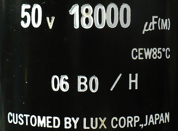

    Các bác xem thử giùm em tụ này làm nguồn cho amp#1 ổn không với. Nếu chơi tụ này thì mỗi kênh cần mấy quả và cần kẹp thêm tụ nào cho nguồn ổn hơn không:
    http://s949.photobucket.com/user/Nguyen ... V.jpg.html
    Bữa lên qua lên Vĩnh Viễn mua nhôm em thấy mấy vỉ chân vàng, cầu chì hịn, ic chi chít nhìn khá pro. Trên mỗi bo gắn hơn chục con tụ ELGEN 15000uF và 2200uF/35v chắc cũng rẻ vì nó nằm trong cái sọt toàn bo mạch vứt ngoài vỉ hè ;-). Loại tụ ELGEL có dùng làm tụ nguồn cho dự án này được không các bác .
  4. Teoem
    Teoem Advanced Member
    18/11/14
    116
    Tụ này mỗi kênh 1 trái thôi cụ . Chơi nhiều tụ quá thì nghe khiếp lắm ứ hay đâu . Kiếm thêm con silmic low ESR mắc // vào nữa thì tốt hơn ấy :mrgreen:
  5. jamahamvui1978
    jamahamvui1978 Advanced Member
    9/12/13
    2.554
    221
    Kê kê, một quả chắc nhét vừa chassis đó Đạt. Kiếm con silmic chỉ số trong khoảng nhiêu nữa là vừa vậy Tèo em!

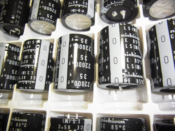

    Rời xa nước Nhật là bão tố :lol: Em vừa nhặt được 1 lô Nichicon LLS1V223MELC
    http://www.digikey.com/product-detail/e ... ND/2548942
    Giá có 80k/chiếc :D

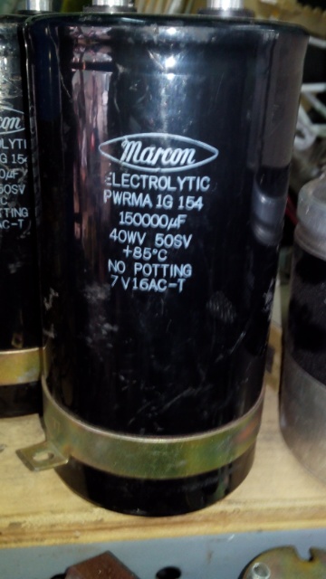

    Em sài tạm mớ này :eek: High ripple current, mỗi kênh 2 trái , chả biết vậy có dư ko, nhưng mà em khoái tiếng bass nó thả sâu hun hút :mrgreen:
  20. vducuy
    vducuy Advanced Member
    13/10/06
    4.429
    Ái chà, hàng ngon dữ
  21. mimosalq
    mimosalq Advanced Member
    8/5/06
    12.824
    122
    Sugden classs A của England chuyên dùng tụ này. :D
  22. vducuy
    13/10/06
    4.429
    CÓ bộ 4 con đó mà làm F5 thì còn gì bằng nhi? thiệt là hấp dẫn quá đi.
  23. mimosalq
    8/5/06
    12.824
    122
    Mua mới phỏng tay luôn em ơi.
