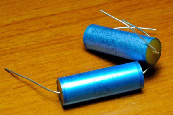

    Khoe với các cụ lũ lợn con em mới vợt được dùng cho in - out và kẹp lọc nguồn cho con F2 với sự hỗ trợ đặc biệt của chuyên gia thuốc độc. Hàng tháo máy, nhìn khá khôn, thật giả và chất lượng ra sao thì ứ biết. 4700uf ở VN ứ có thì kẹp 2 quả 2200uf kênh chắc tai thường không phân biệt được :lol:

    Bác tính lấy làm tụ xuất ạ . Khéo nổ banh tụ đấy có 16v à :(

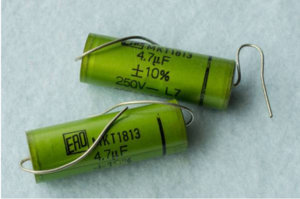

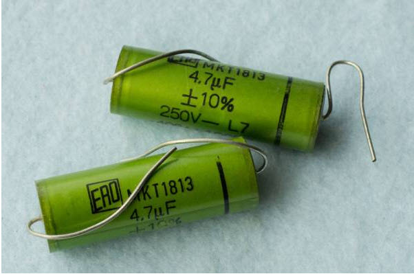

    Em vừa làm 2 đôi này cho NAC không biết có làm tụ in cho ACA được không nhỉ?
  11. jamahamvui1978
    jamahamvui1978 Advanced Member
    9/12/13
    2.554
    221
    Cũng không giỡn được anh ơi :mrgreen:
    Theo bài viết đầy tính học thuật của bác Pencil Tube thì áp có thể lên tới 19v. Tuy trong khoảng chịu đựng tối đa của con tụ 2200uf-16v của em nhưng vẫn rét phết.
    Nhân đây có bác nào rành về kỹ thuật chỉ giáo thêm cho em vấn đề này không ah. Em mắc // 2 con BG 2200uf-16v rồi kẹp // thêm con tụ xuất âm 0.22uf-1200v hay 600v có an toàn hơn không ah.

    Nễu lỡ tay vặn vr lố đà thì cũng dễ banh xác đấy bác ạ, kẹp vẫn bùm như thường. Em dùng nguồn 24V nên áp ra em set 12V, kiếm cặp 25V hoặc 35V cho nó chắc cú :D
