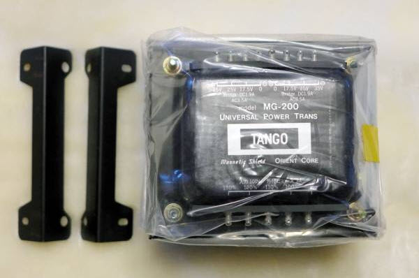

    Mảnh ghép hoàn hảo cuối cùng cho Amp Camp
    17,5 25 35 0 17,5 25 35 3,5A
    Thèm không anh nagini262 ơi :lol:

    Sặc! ACA chơi nguồn TANGO cơ à :shock: , chạy đua vũ trang khiếp :evil:
