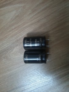

    Cặp tụ Marcon này ngày xưa em mua nhiều lắm! Nhớ đâu mỗi chiếc giá 220K ở chợ Dân Sinh :D
    Thật ra tụ điện lọc nguồn cho bán dẫn điện dung lớn chỉ là điều kiện cần, điều kiện đủ phải tính đến tốc độ nạp xả. Chạy class A treo nguồn dòng lớn liên tục mà tụ nạp xả không tốt thì không ổn đâu, đó là kinh nghiệm của em rút được sau bao năm dùng tụ nguồn dung lượng khủng mua ở các bãi hàng tháo máy công nghiệp :evil:

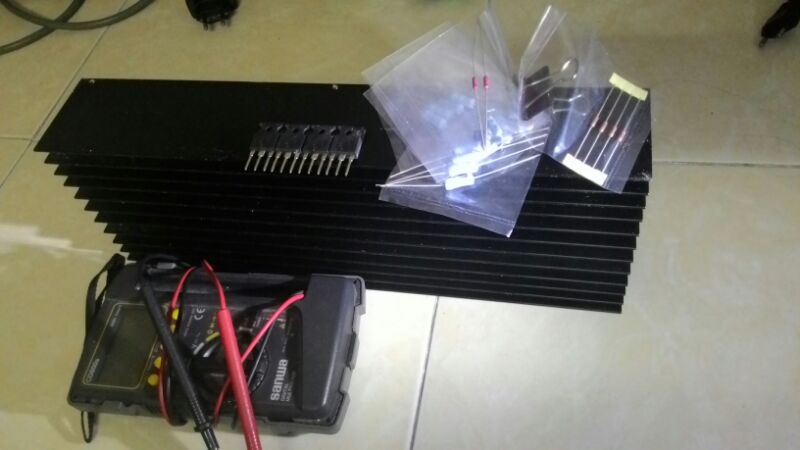

    Mấy loại tản nhiệt cánh dày này tốc độ thoát nhiệt chậm lắm. Cái này của biến tần điều khiển động cơ lớn , nó luôn đi với quạt làm mát. Mình chơi Audio chọn loại cánh thưa cho nhẹ , tốc độ thoát nhiệt mau .

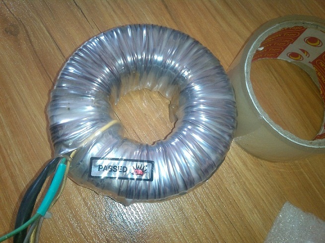

    E vừa kiếm dc mấy chú linh kiện cho Cam

    Hi bác,
    Con biến thế này thì em có gặp mấy con, loại dùng trong UPS của Taiwan, điện áp ra thấp quá (hình như 13VAC thôi). Lõi thì em tháo thử rồi bỏ, hic.

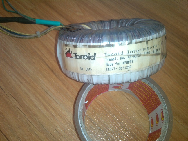

    Con này e dc anh bạn tặng, nó dc tháo ra từ máy hàn tự động, có 2 đường vào 220 và 400v, có 2 cuộn điện áp ra là 10vac và 30vac, hiện tại e đang đấu cuộn 400v vào áp 220v cuộn ra dc 15.5vac

    Chắc em nhầm vì nhìn cái tem + kích thước nên đoán là loại trong UPS.
    Loại tháo từ UPS em cạch rồi ạ, xem tem màu mè bắt mắt thì tưởng hàng hịn, về thử tải nó hơi kêu nên e tháo ra xem thử.
    Thanks.

    Cụ thể nó đây bác, con này dc tầm 200va nhưng áp ra có 15,5 vac nên hơi yếu đối với Cam, Em đã thử cấp các mức áp khác nhau cho Cam em thấy áp tầm 25vdc trở nên là ổn nhất. E cũng có một cục BA của UPS nhưng hàng xịn cỡ dây 2mm2, mặc dù áp ra dc 15.5 vac nhưng cấp cho CAM sụt áp ko đáng kể, em nghĩ BA từ UPS cũng ko tệ.

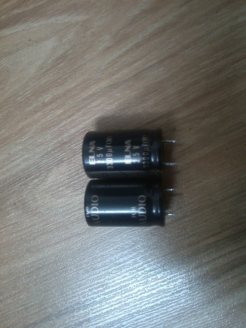

    Nguyên bản thì tụ input và output của ACA ghi có cực, tuy nhiên đó chỉ là phân cực tĩnh cho DC mà thôi, khi chúng ta nghe nhạc thì dòng điện liên tục chạy qua các tụ là tín hiệu AC, do vậy nếu input và output dùng tụ hoá học không phân cực (NP - Nonpolar, BP - Bipolar) thì tiếng sẽ tốt hơn, ngay cả mấy chú tụ thoát cathode cho đèn nếu dùng tụ không phân cực cũng cho chất âm tốt hơn; tuy nhiên tụ không phân cực thường to hơn nhiều so với tụ có cùng điện dung và áp có phân cực, bên cạnh đó tụ không phân cực mà kiếm tụ tốt cũng khó nữa :( . Bác kiếm được cặp Elna for audio không phân cực ấy là may mắn lắm đó :D . Theo em để đơn giản thì nếu không tìm được black gate thì cứ mua em này gắn vô là bảo đảm vừa rẻ vừa... khỏi chê lun :lol:

    Hàng Nhật... sao nhìn đẹp gớm vậy anh??? :lol:

    Nhật đâu mà nhật, Vishay đấy :evil:
