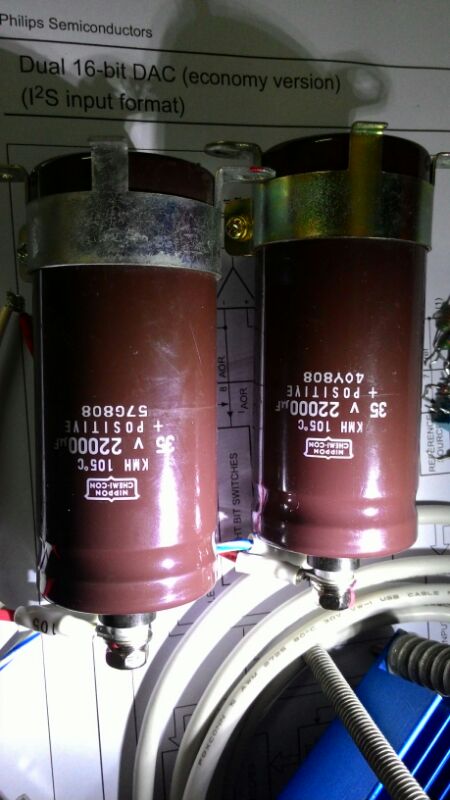

    Em lượm đại cặp này làm nguồn. Về nhà tra load live 2000h. Đo thử thì dung lượng 21800uf. Không biết còn hạn sử dụng không nữa.
  25. obscurus
    obscurus Advanced Member
    28/6/14
    352
    Bác nhìn mã tra date code ra (không có thì tìm xem nó bắt đầu sx từ năm nào) -> rồi coi như nó dùng 24/24 tính đến bây h xem đã dùng bao nhiêu h. Thế là tính đc thời gian còn lại.
