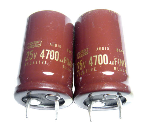

    Thấy thì lấy chơi vui vậy chứ tính ra tụ dùng cho máy công nghiệp live time có 20.000h đi chăng nữa thì khi nó thải ra thì cũng tiêu hết rồi. Ngày 3 ca, máy chạy liên tục, sau 2 năm thi còn gì. :lol:
  2. phuchnd
    phuchnd Advanced Member
    26/3/14
    941
    60
    Thế thì chưa đầy năm nó tèo rồi à bác?
    Em xem datasheet thì thấy tuổi thọ phụ thuộc vào nhiệt độ rất nhiều. 2000h kia là tương ứng với 105 độ C, nếu 25-30 độ thì tuổi thọ nó gấp gần chục lần, mà thiết bị điện em thấy ít khi nào nằm trong môi trường khắc nghiệt như thiết kế đâu, nên an tâm là tuổi thọ nó dài cả ít nhất vài lần trên nhãn.
    Đo ra thông số như thế em nghe nói nó cũng đã bị khô ít nhiều rồi, tụ tốt đo toàn trên giá trị danh định.
    Thanks.

    Tuổi thọ của tụ còn phụ thuộc vào tình trạng nạp xả tụ nữa.
    Nếu xả từ từ thì tuổi thọ kéo dài, nếu nạp xả liên tục cường độ cao thì tụ rất nóng => banh sớm.
    THanks.

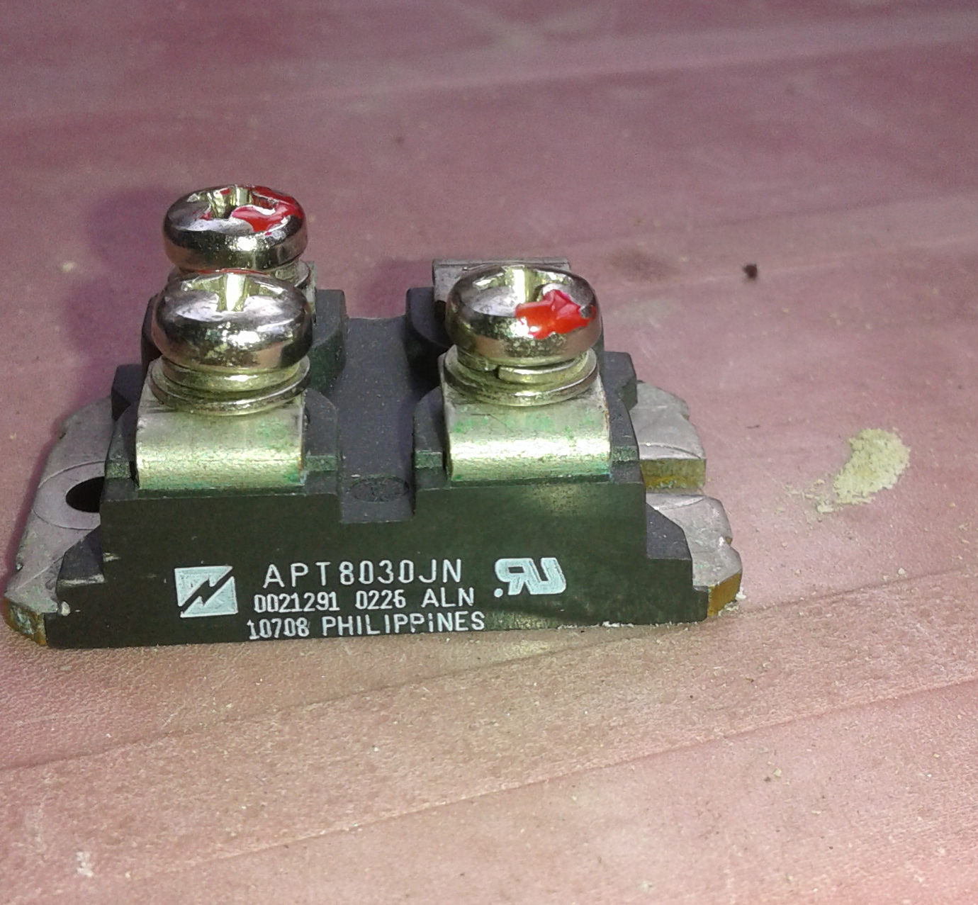

    Các bác đi đồng nát kiếm được FET công suất ni nghe cũng tốt lắm, chịu dòng khủng luôn (27A), vỏ tản nhiệt cách ly với các chân FET nên ko cần lót cách điện :D
  25. Teoem
    Teoem Advanced Member
    18/11/14
    116
    Mấy con này thường Ciss cao nghe nó vẻ không hay lắm :p
