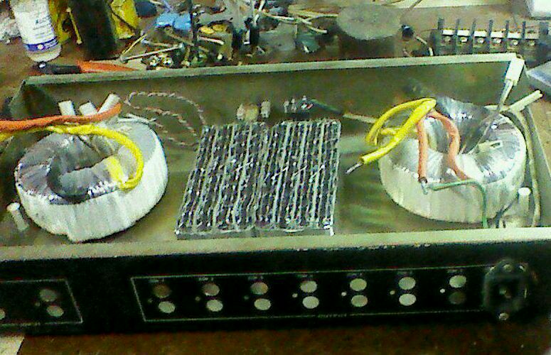

    tụ nhà nghèo ... được 88k uf/kênh , chắc nghe cũng được . :D

    6.6v x 4 x 4A , zin là nó chập 4 , mình xả ra nối tiếp 3 cuộn là được 19v , nắn lọc ra cỡ 25v là đẹp .

    xả ra rùi có quấn lại ko hay để vậy ! ko sợ nó nóng ah !

    có mấy volt thôi , lớp men chịu được mà bác :D .

    con này nóng bá đạo luôn ah !

    ZVL Skalica
    Tản nhiệt nóng thôi, nguồn mà cũng nóng thì vứt.
