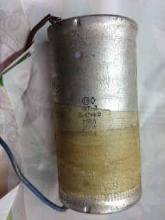

    Sorry các cụ, em hỏi ngoài luồng một tí, cụ nào biết tụ Teflon FT -3 - 0,47mf /200B bán ở đâu ko a? trước em thấy có shop bán, giờ tìm mãi ko ra, xim cảm ơn nhiều ạ
