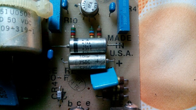

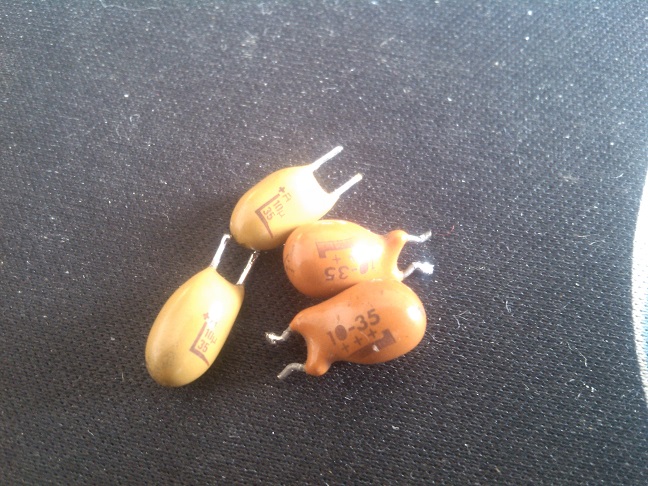

    E kiếm dc mấy chú tụ này nhưng ko rõ thông số, kính nhờ các bác chỉ giúp e thông số của cặp tụ này với ạ.

    Uỵch ko thể rõ ràng hơn mà cụ vẫn hỏi ạ . 10uf 35v. Vạch đen là cực dương

    10uf 35v, cực dương bên vạch dọc hoặc có dấu +. Cặp tay trái rất hay, dòng tantal giọt nước tụ đó bass và mid hay nhất.

    Low ESR chất âm rất thoát tuy có chút giải cao hơi chói tí nhưng với camp em nghĩ hợp đó.
    Chất âm đặc trưng của niam đó bác.

    E thay hai cap tu ghi khac nhau nen muon hoi cac bac cho ro hon. Dac biet la ky hieu tren cap tu mau cam.
    Rat cam on cac bac!

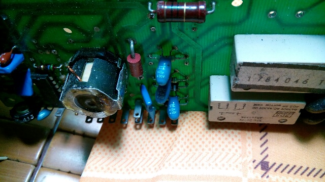

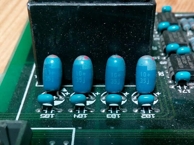

    Mấy em này cụ xài qua chưa ạ. Có khá ko

    Em thấy mấy em vỏ săt này bác vducuy có rất nhiều

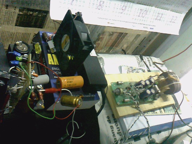

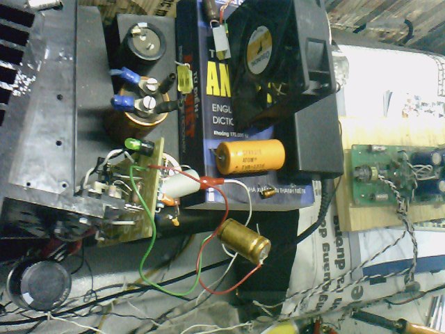

    em đang thay thử mấy em tụ tị xem như thế nào, tạm thời cấu hình như vầy là phù hợp với cặp loa rất cỏ của em :D
    tụ in tanta 10uf-20v kẹp 0,1uf, out 4700uf ROE kẹp tantal 0,1uf

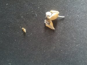

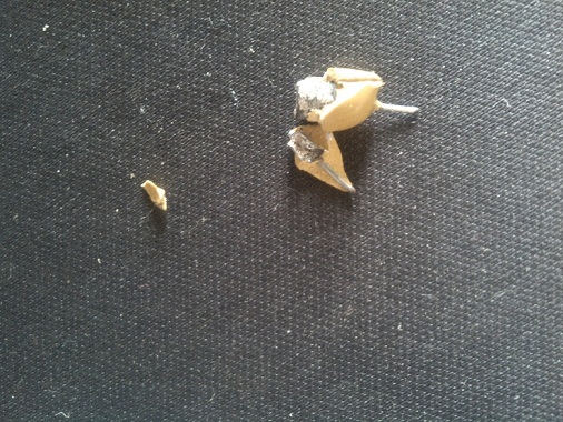

    E vừa giã thử xem cấu tạo bên trong của chú 01 chú tatan đây các bác :D :D

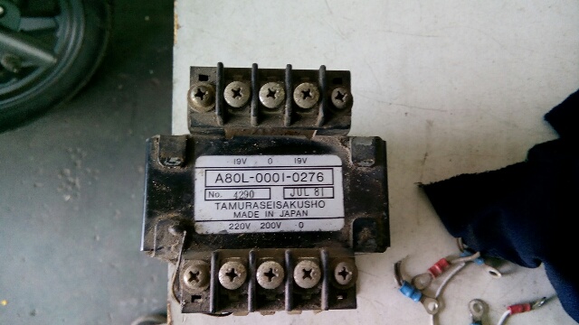

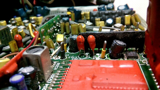

    Hôm qua lục đc cặp này xài đỡ cho amp camp. Hơi nhỏ hix hix
