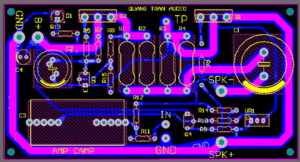

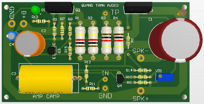

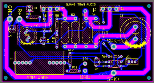

    Em vừa chuyển Sao Kim 50 bộ amp camp...anh em ghé nhà em lấy nhé..

    Bao giờ có hàng thế anh ? Biến áp, tụ nguồn, chassis, trở, FET, Jfet đầy đủ. Chỉ cần chấm hàn nà xong :D

    Sao Kim thì anh chả biết chính xác bao nhiêu ngày nữa...

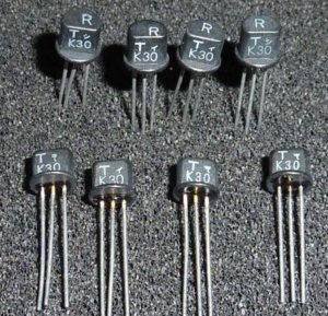

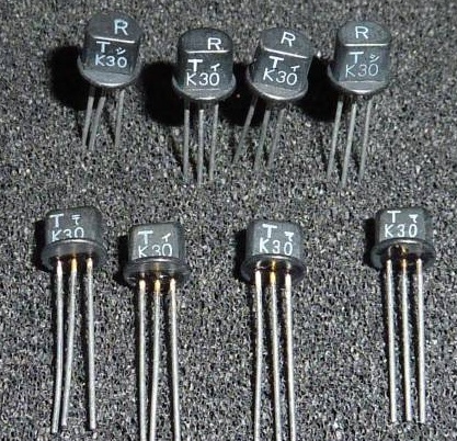

    Chào các bác,
    K30A không biết chất luợng thế nào ạ? Có bác nào thích thì em ship về 1 mớ chung ạ

    PCB này chắc dùng 10 năm chưa hết nên anh em khỏi lo thiều mà cứ nhắn tin cho em hoài.... :D

    Nhìn đám jfet ngon quá nhưng k30 chắc là Ids k thể nào lớn đc nên cho vào Aca chắc là k chạy đâu bác ơi. Muốn dùng em nó phải thay đổi thiết kế của tác giả.

    Xác nhận là có chạy .... còn hay dở em chịu

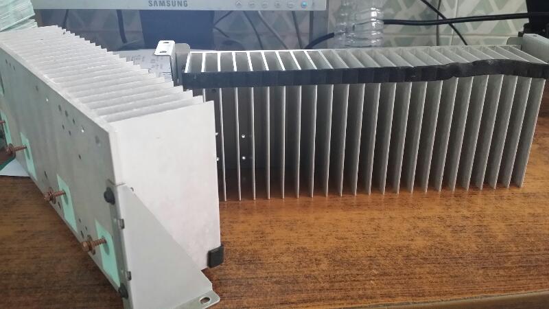

    Em thấy tản nhiệt của cụ Nelson Pass cũng không có dầy lắm,cánh tản nhiệt cũng mỏng nữa, vậy mà ok.
