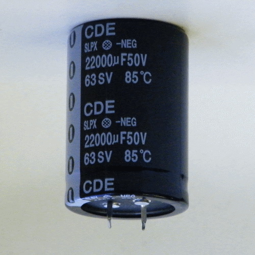

    Làm lại con Amp camp...........vừa mua 10 chú 22.000uF chắc tạm đủ cho bộ nguồn.

  11. jet
    jet Advanced Member
    21/10/12
    413
    Tp.HCM
    Nhìn thèm quá đi a Quang

  13. phuchnd
    phuchnd Advanced Member
    26/3/14
    941
    60
    Hình như con này của Mr. Luân VNdiy phải không anh.
    10 con em thấy cũng nghẹt thở, 4 con vừa rồi anh :D.
    Thanks.
  14. mimosalq
    mimosalq Advanced Member
    8/5/06
    12.824
    122
    Đúng rồi em.

  16. vndiyshop
    vndiyshop Advanced Members
    17/8/13
    348
    192
    Em cũng đang xài 10 con này 10,000uf cho ACA

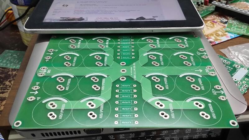

    Chuẩn bị sẵn sàng...... pcb nguồn cho Aca đây.

  19. vducuy
    vducuy Advanced Member
    13/10/06
    4.429
    PCB này ngọn
    anh còn để em vài cái nhé.
  20. lehuy173
    lehuy173 Advanced Member
    7/11/11
    870
    88
    Em cũng có PCB này :D

  22. PSman
    PSman Advanced Member
    9/2/07
    1.332
    16
    Em cũng có nốt ....
