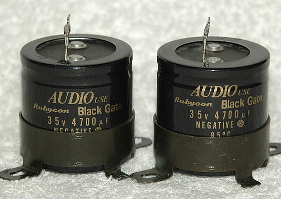

    có tụ ve chai nào xuất âm cho em XIN 1 cặp đê :lol:

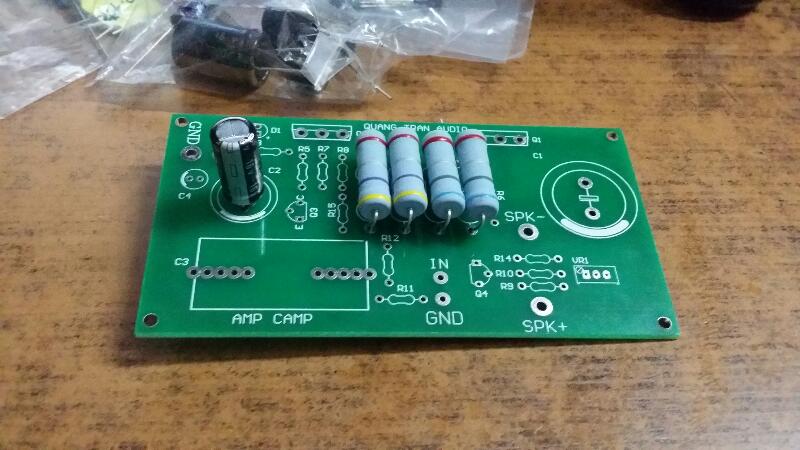

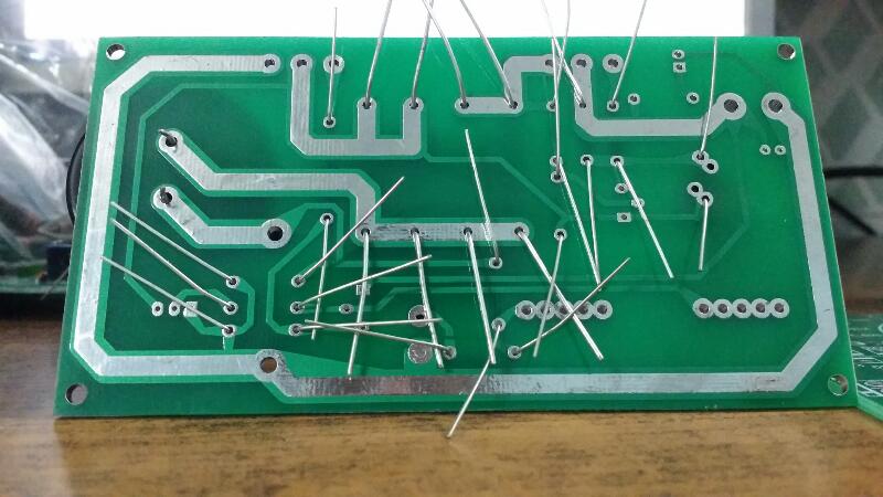

    Bo Amp camp dù vẽ 1 mặt nhưng mình vẫn chọn làm bo 2 mặt dầy 2 ly và phủ đồng những đường mạch chịu tải.

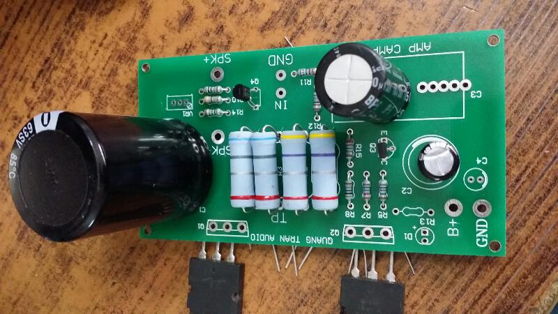

    Chờ 2 cục biến thế nữa là đóng điện.....để thứ K1530 xem thế nào.Nguồn dùng +24V 150.000uF mỗi kênh. :D
