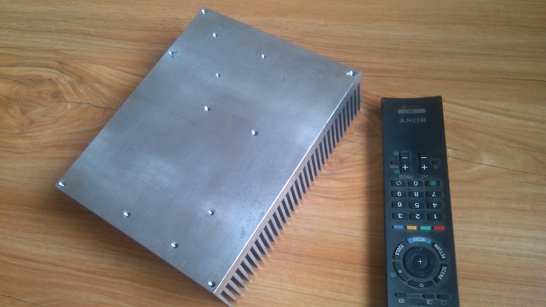

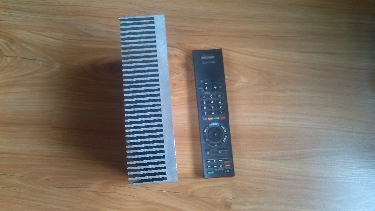

    E vừa kiếm dc miếng nhôm này định dùng cho CAMP, ra thợ nhôm kính họ ko dám cắt vì sợ hỏng lưỡi cắt, E không biết máy cắt CNC có cắt được ko? bác nào ở HN biết chỗ cắt cho e xin địa chỉ e cắt đôi làm tản cho Camp
    Cảm ơn các bác!

    Ra hiệu làm cửa sắt dùng máy cắt sắt cắt vô tư bác ơi!

    Trc e cũng nhờ thợ cắt sắt rồi bác, vết cắt nham nhở nhìn chỉ muốn vứt đi thôi => phí nhôm bác ah :lol: :lol:

    Bác đem cắt dây chắc là OK, tính giá lẻ ~ 60-80VND/mm2 tiết diện.
    Máy CNC cắt được nhưng phải gắn dao ngón nhỏ hoặc dao đĩa. Cắt xong phay lại 1 phát cho nó đều. Em cũng hay làm vụ này.

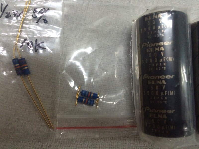

    Còn bộ trở hồi tiếp và tụ xuất cho Amp Camp. Bác nào cần pm :mrgreen:

    Miếng này cứ để nguyên mà lắp vô thôi, cắt xấu lắm. Bâc làm cái khung vuông bằng gỗ, nhôm hoặc inox rồi đậy nguyên tấm này lên nóc, hoặc xoay nghiêng làm case đứng kiểu máy PC.

    Em cắt miếng dầy 6cm, thịt 1,2 cm phẳng kém CNC có tý! Do tay người cắt thôi! :mrgreen:

    Cắt nhôm phải dùng đúng lưỡi cho nó mới thoát phoi tốt, k gây dính lưỡi như với đĩa cắt sắt.
    Xong cắt cầu toàn thì phay tiếp 2 đường là đẹp.

    @ bác PSman & Lehuy173: em thấy nó chủ yếu là do người thôi ạ, chứ không phải dùng cái này cắt đẹp hay không. Như em thì nó có vênh nhau 0.5mm em cũng đè ra phay :lol: .
    @ bác NAND: cắt dây là dạng cắt bằng tia lửa điện (phóng điện giữa dây và phôi, làm mòn phôi từ từ tạo thành vết cắt). Em hay nhờ ông anh trong KCN Tân Bình cắt giùm, hoặc cắt ở tiệm gần ngã 3 Lê Khôi - Nguyễn Sơn (Tân Phú, từ Nguyễn Sơn rẽ qua Lê Khôi, cách vài nhà là tới).

    Tản nhiệt nhỏ và dày thế này bác cắt làm đôi thì dùng cho pre vừa xinh. Dùng ACA nguồn 20v trở lên thì 2 tấm vậy vẫn chưa đủ ahj :D

    ở HN thì em không biết nhưng em biết ở bắc ninh có chỗ cắt dây, dạo trước em cắt tản nhiệt như của bác giá rất rẻ 70k một nhát cắt, phẳng tít mà mất nhôm của bác chỉ có 2 dem(0,2mm) thôi. đc: trường nhôm 0976215256 bác điện hẹn trước cắt cho nhanh, đi khoảng vài giờ chắc xong cho acam

    Dúng đấy cụ, em thấy cụ Vancao trước cũng làm kiểu này - làm cái quây gỗ rồi để nổi tấm tản nhiệt trên mặt, trừa lại một phần mặt gỗ phía sau để gắn cọc loa, tín hiệu và jack nguồn :)
    Vừa đẹp vừa đỡ phải loay hoay cắt với gọt tấm nhôm ạ !

    Cảm ơn tất cả các bác. Nghe các bác e sẽ ko cắt nữa, có điều tấm nhôm của em nếu đóng hộp quây như các bác tư vấn thì amp phải tách làm 2, cục nguồn bố trí riêng vì kích thước tấm nhôm là 17x22x6cm chỉ đủ bố trí 02 kênh amp Camp, ko nhét dc BA và bộ tụ nguồn.

    Làm dày lên bác, trật tự là biến áp dưới cùng, diot 4 chân bắt chặt xuống đáy, tụ nằm trên biến áp hoặc bên cạnh nếu đủ chỗ. Còn nguồn rời thì quá pro luôn, có thể đổi các loại nguồn khác nhau để thử chất âm. Bác làm mỗi kênh 1 giắc cắm cho dây nguồn để linh hoạt sau này. Nếu có 2 mảnh giống nhau làm mono block luôn kkk

    Cụ làm rộng 22cm, dài khoảng 40-50cm là thừa chỗ cho nguồn :D . Tản nhiệt ngửa lên hại chưa thấy nhưng cái tiện lợi nhất là chế cái quạt đặt lên trên là khỏi lo tản nhiệt cho class A .
