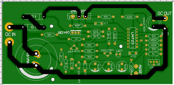

    tặng anh em nguồn ổn áp công suất lớn cho amp camp..........................Chỉnh ra tùy ý đến 40VDC.Anh em chỉnh đúng 24V là ngon lành cành đào.24V anh em sẽ thấy độ động khác hẳn....

    Mạch này hay đó lão Quang :D
    Con ACA của bác Phúc em nâng lên 25VDC nghe mạnh và đúng là độ động khác hẳn :)

    1 con 5200 sợ k gánh nổi quá aQ ơi. Layouthchồng 3 con có trở .22 cách nhau e nghĩ là ổn hơn. Ai thấy thiếu thì thả thêm.
    Em làm với 1 con TIP2955 spec chịu 15A mà gánh 2 kênh 3A dòng hằng nhôm to rờ cũng muốn xỉu rồi.

    chổ 3 chân con 5200 có thể tùy biến câu 1 con sò sắt ok luôn. :D

    Dạ em vẽ cho thằng bạn thôi,nhưng em không có làm pcb. :D .Thân.

    Thật ra dùng con TL431 chỉnh bias cho con IRFP240 để lấy áp ra dòng cao thay đổi được là đơn giản và hiệu quả nhất :D
