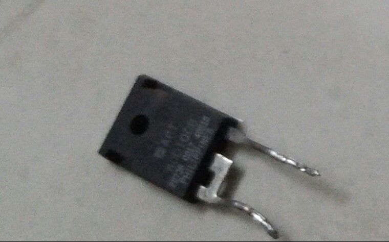

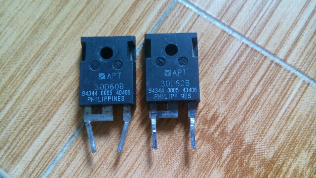

    EM có xài 4 con này nắn cho EL34PP

    Ối bác ơi, chỉ nốt e chổ mua con diode này với.
  3. PSman
    PSman Advanced Member
    9/2/07
    1.332
    16
    Con này bán đâu em chịu...
    Bác Hetch xài cho EL84 thì quá cao sang, nhà bác có đk e k dám bàn nữa. Em đang gắn mấy con xung ultra fast soft rec bé bằng 4007, chịu 1A 600V thôi. EL e nghĩ chỉ cần thế là đủ rồi.
  4. diyampli
    diyampli Advanced Member
    15/6/10
    6.542
    304
    Cha này chuyên mang dao giết trâu đi mổ gà ấy mà :(

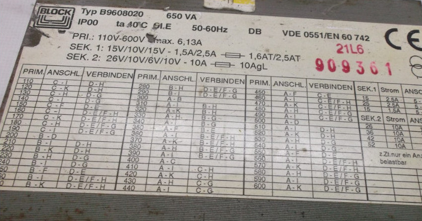

    Em mới nhặt dc cụ này 150k . Làm Amp camp chắc khá các cụ nhỉ
  11. vuhoa155
    vuhoa155 Advanced Member
    7/4/09
    1.198
    18
    Ngon, nhưng em sợ áp ra sẽ hơi thấp, đầu vào nó là 240v.
  12. Muihex
    Muihex Advanced Member
    8/7/12
    2.403
    14
    36 phố phường
    Thế mới đau. Em tính cắm 220V sẽ ra đúng 15VAC :D
  13. PSman
    9/2/07
    1.332
    16
    Thiếu áp nặng rồi bác Hetch ơi...
    Kiểu này bác phải nối tiếp 2 cuộn, sau đó regu lại 2 bo 24v cấp riêng từng kênh. Nhưng mà chênh áp nhiều quá nóng con cs gánh nguồn lắm. Nói chung nóng toàn tập.
  14. nongdanfo
    nongdanfo Advanced Member
    10/1/10
    1.682
    Cẩm Phả _ Quảng Ninh
    Quấn thêm 1 cuộn là ok. Cụ này mấy ký thế bác?
  15. jamahamvui1978
    jamahamvui1978 Advanced Member
    9/12/13
    2.554
    221
    Phải em là dỡ ra, nối dây quấn thêm vài vòng nữa là .... đẹp cho kennada :lol:
  16. Muihex
    8/7/12
    2.403
    14
    36 phố phường
    Em nắn qua diode cầu , sụt xịt xuống khoảng 20v hoặc 19v là vừa ,

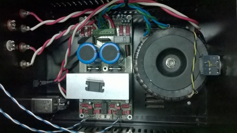

  17. diyampli
    15/6/10
    6.542
    304

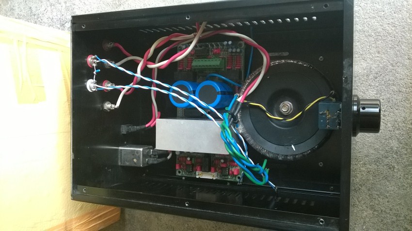

    Các cụ làm ACA cẩn thận với em này nhá, bé nhưng bass gọn phết không rền như CAM đâu, có buffer nên giải cao không mờ mấy.
    Nhận hàng từ SG lúc chiều 30' dò mạch tí đến tối thì kêu được, đến khổ cho chủ nhân của em em sinh ra để hát mà cứ bắt em MUTE thì em chẳng hát là phải :lol:

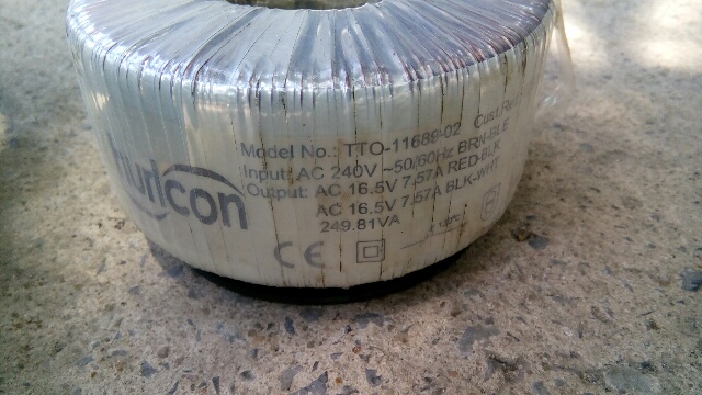

    Em cũng mới mua cục biến áp này, không biết dùng cho ACA được không nhỉ ?
      File size:
      134,6 KB
      Views:
      346
  19. Muihex
    8/7/12
    2.403
    14
    36 phố phường
    Theo em là đc

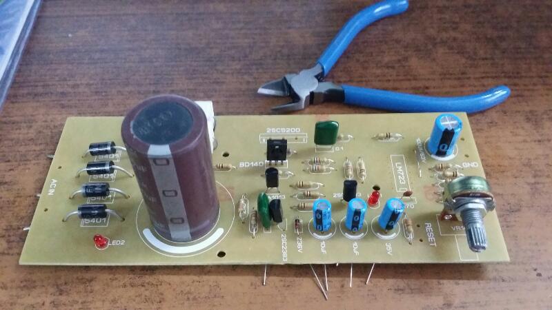

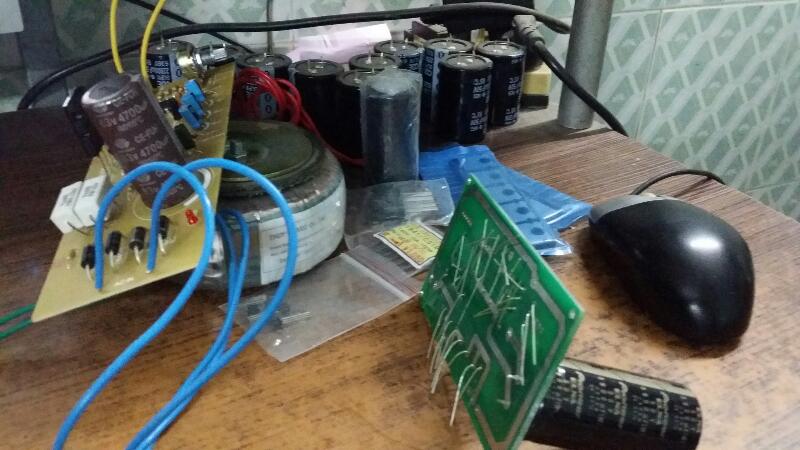

    Mấy tháng rồi cũng không đụng đến cái amp camp...không có time dù đã tập hợp đây đủ linh kiện khủng nhất.Đống tụ CDE 22000uf theo thời gian rêu phong phú đầy.... :D
  21. Teoem
    Teoem Advanced Member
    18/11/14
    116
    Bác @Quang không biết còn PCB thuỷ tinh cho con này không nhỉ em đang máu làm lại quá :mrgreen:
    Thanks
  22. mimosalq
    mimosalq Advanced Member
    8/5/06
    12.824
    122
    Em còn 1 bộ duy nhất.
  23. nvkhoahcm
    nvkhoahcm Advanced Member
    3/8/09
    1.409
    86
    Tân Phú - HCM
    Thôi xong.... :(
    Chuyến này kéo áo lão thaibao23 mới đươc.
  24. mimosalq
    8/5/06
    12.824
    122
    Anh chả còn loại bo nào luôn....tính ra anh em tiêu thụ bo quá nhiều.
  25. taicun
    taicun Advanced Member
    25/3/10
    277
    42
    Bác Quang đặt Sao kim làm bo ổn áp này đi, em thấy sẽ có nhiều người cần, trong đó có em.
