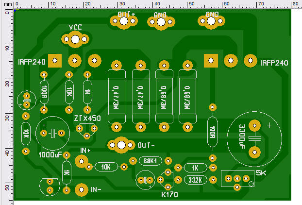

    eM CÓ PCB ỦI RỒI NHƯNG GẮN TRỞ CÔNG SUẤT THÌ HƠI KHÓ ,EM SỬA LẠI 1 CHÚT.Con này ráp linh kiện tốt mấy chú chim chích coi chừng nhé... :D

  22. trunghieuhp89
    trunghieuhp89 Advanced Member
    8/7/12
    1.965
    Hải Phòng
    Chú Amp này thực sự đáng làm ạ :D
    Em làm xong và cũng bất ngờ về chất âm của em nó :D
    Đúng như a nói nhạc vàng nghe thôi ròi :p

    Em cho nó kéo loa gì,kéo có nhẹ nhàng không? :D
  24. quangnt
    quangnt Advanced Member
    29/10/11
    2.409
    126
    nghe bằng loa gì thế bác????????bác review kỹ tí, thanks :D
  25. trunghieuhp89
    8/7/12
    1.965
    Hải Phòng
    Em cho nó kéo loa cỏ mà em tưởng loa ... :mrgreen: ( Các dải đểu Oke nhất là dải trầm cực kỳ ấn tượng )
    Cơ dưng mà đánh đôi Monitor Ma700 MkII vẫn hơi thiếu bass mặc dù em để Bias 1,5A tụ xuất 6800uf :cry:
