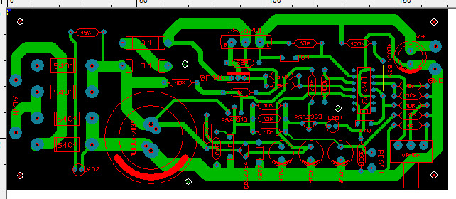

    Cái mạch ổn áp LM723 đã chạy rất tốt,dùng sprint layout em đã để chạm chân 2 và chân 4 IC723 thông qua 1 chân con tụ 470pF.Em đã fix lổi và post lên bản gốc cho anh em nào thích.Công suất rất dễ tùy biến.
    Nguồn này rất hay.

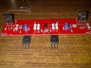

    F5 standard những ngày đầu gian khó....Công nhận ngày xưa Tung của làm mạch cũng đẹp nhỉ....

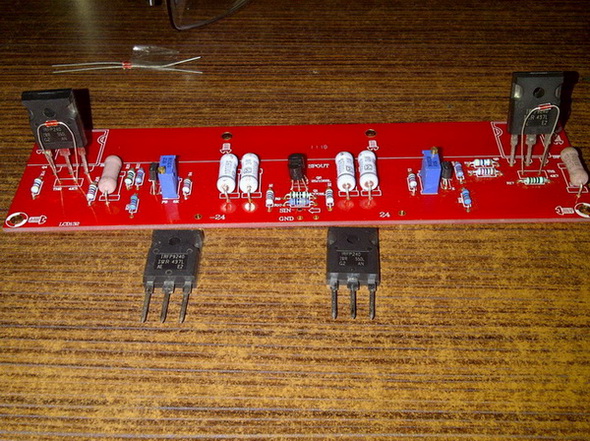

    Lấy board bác Quang hồi chiều tranh thủ hàn xì ngay và luôn. Giờ chỉ còn chờ ngày lành tháng tốt là xông khói được rồi
    Cảm ơn bác Quang nha.

    Lục nhà có gì cắm đại thôi bác ơi. Mà hên nay qua bác quang còn đúng một bộ camp Em đúng là số hưởng bác ạ :D :D
