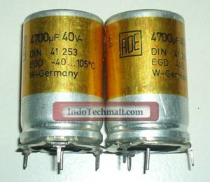

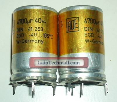

    Thần ve có ROE Elko Rauh 3300 không. Em lùng cho ACA hoài không ra.

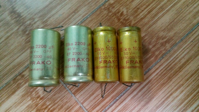

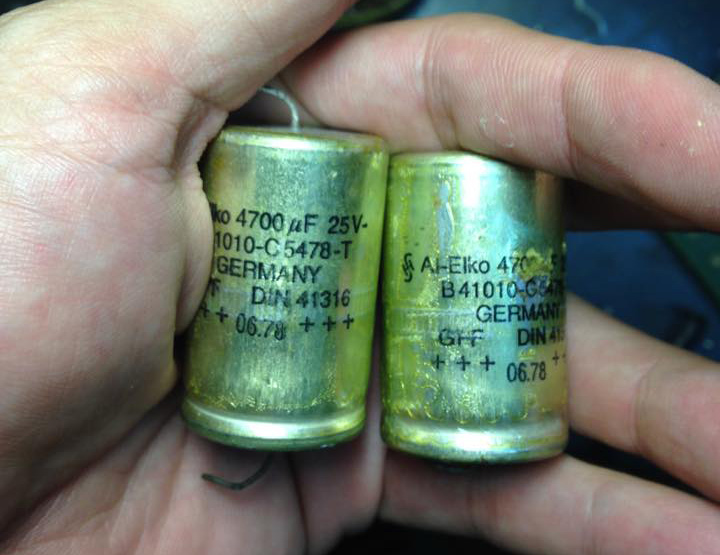

    Em chỉ có tụ giông giống thế này thôi

    Em tìm tụ cổ, loại hai dây hai đầu vì trót iu tiếng em nó rồi ahj.

    Oạch, lắm người ham roe vậy bảo sao em đồng nát hoài không ra ;-)
    Em thử nhiều tụ thấy mỗi cặp roe 2200 elko hợp với tai em nhất nên muốn tìm 3300 đúng như sẹc ma nghe ra răng ahj. Loại bắt ốc là tụ lọc nguồn nên ... hem có khoái .

    Con này đâu có bắt ốc

    Cặp này phải không các cụ? Các cụ nói em mới nhớ có cặp này trong nhà, để kho miết :D

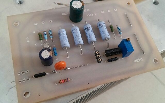

    em hỏi xxx chút là bác kiếm đâu mớ trở 0,47 vs 0,68 thế ạ ? em tìm mãi chẳng thấy

    Vấn đề là tìm ở đâu mà mãi ko thấy :)

    Ve chai thiếu gì, 144k 8 con nguyên seal chưa hàn luôn. Nhật có rất nhiều tảo.

    Thành thật mà nói dòng tụ Đức quốc này em cũng rất thích và truy tìm hoài , ROE hay FRANCO đều khoái như nhau :oops: Phù hợp ở khá nhiều vị trí
    Ghét nhất cái giống này là tuổi thọ kém , kém lắm , hay mà đoản mệnh là thế , món này thì thua xa mấy em Nhật ( hình như người Nhật có tuổi thọ cao nhất TG ), các bác nên đo đạc kỹ trước khi sử dụng :mrgreen:

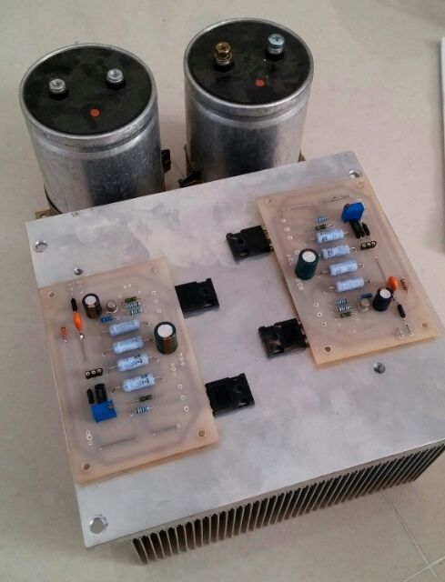

    Em thấy để lộn bên rồi, trái thành phải; phải thành trái... :lol:

    tản nhiệt để vậy có nóng không bác ???

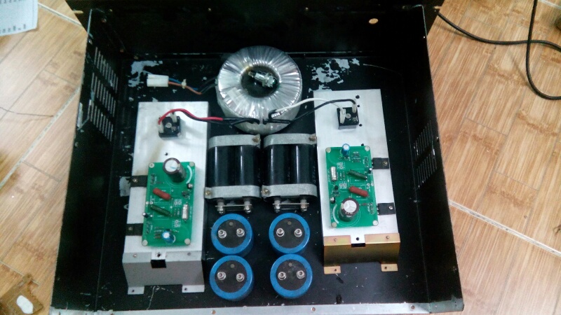

    Bác Hex đấu 2 cuộn có CT nắn 1 con diode 3 chân đi, hiệu suất cao hơn, diode đỡ nóngbhơn rất nhiều. Kiếm con UFR nữa là đẹp dù con này ăn dòng ngậm nên cũng k thật sự cần.
