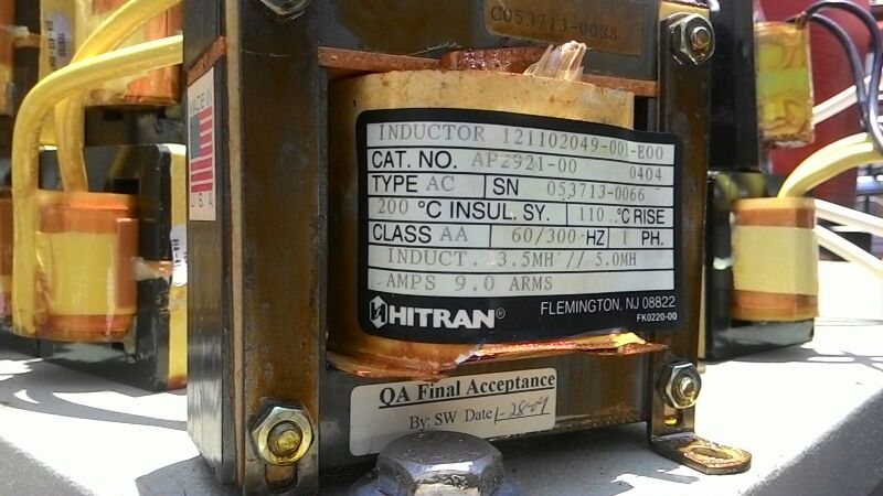

    Sắp một con ACA khủng nữa đời. Đồ dựng ve chai Q.8 lên mà nhìn pro quá nhỉ, về hình thức em kết con hơn con full đồ hãng của cụ UI :lol:

    Một là gắn chock vào, hai là yêu cầu cụ ấy bỏ chocke ra chơi cho công bằng mới có cửa ăn cụ. Cứ vậy vác đi đá chắc về bán ve chai quá :lol:

    Hãng lớn còn ghi sai chính tả. mH mới đúng, MH là Mega Henri. Vớ vẩn nhỉ...

    Air gap phê nhỉ :shock:

    Lâu lắm rồi mới nhìn thấy cục chock fe ngon vậy. Fe được 32 không cụ ơi, sao mà toàn lượm được sâm vậy trời :lol:

    Em kiếm đc 1 cục choke Éng lần, dòng chắc 50A mà có 25uH à, choke đôi, quấn bằng đồng lá chứ k thèm chơi dây, nặng tới gần 3kg... có lắp luôn k các bác ?
    Thà giết nhầm hơn bỏ sót, gắn vô cho nặng đặng bê con amp lên thấy nó phê phê ...

    Ngon cụ ơi. Hai cuộn cân nhau lọc nguồn đối xứng class A chắc ngon vì đồ cổ em thấy nhiều con làm vậy :D

    Nó lọc DC trong biến tần EuroTherm của England, 11kW. À mà cái cục này nó in 11KW trên pcb, thôi anh cả anh hai đều in sai be bét chữ nghĩa đơn vị thế thì cũng chả trách VN in sách mầm non cho các cháu đầy lỗi đc.

    Choke nên dùng từ 3mH đến 15mH, thấp quá gắn vô chỉ được có phần nhìn là chủ yếu, còn phần nghe thì... :wink:

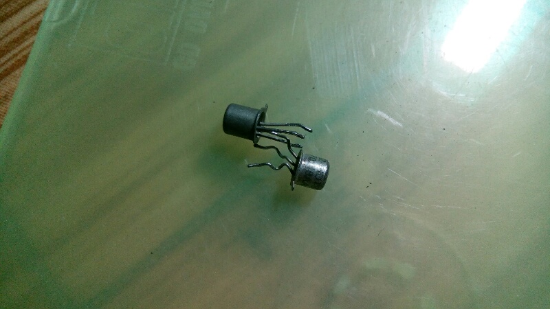

    Ngồi nghịch đống bo ve chai gỡ dc cặp 2n4392 , 1 em philips 1 em vishay với mấy em 2n5458 tha hồ vooc aca

    5458 có nhiều không chia e 2con cụ?

    Có , nhưng trông kinh dị lắm không đẹp như 2 em kia đâu nhé hehe. Thế nên ko dám chụp hình :)
