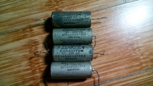

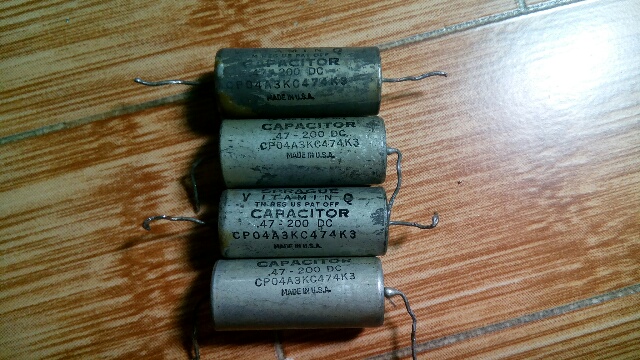

    độc dược gì đấy bác hamvui ơi????????????????????????????.có khi nào em có 1 bịch không :lol:[/quote]
    Nó đây nè. Shop đầu cơ nên giá khá chát nên em chỉ mua 3 quả/ một cho em, 2 quả còn lại biếu cụ Khoa.
    http://s949.photobucket.com/user/Nguyen ... 9.jpg.html
    Đồng Nai rất nhiều con này: A.F Chocke = Audio frequency chocke dụng được rất nhiều việc và quấn tay một con chocke nằm trên đường tín hiệu gần như bất khả thi nên cụ có gặp thì ráng hốt nhiều chút nhá :D .

    Kẹp bốn em này vào tụ lọc nguồn thì nhất hehe

    Lấy keo quấn lại trước khi sử dụng nha cụ. Em ngại mấy cái vỏ sắt lắm lắm, nhất là ngay nguồn :)

    Nguon cua aca có vài chục vol à. Sợ gì bác.

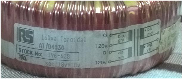

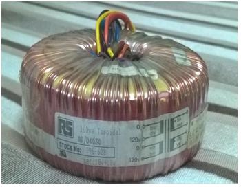

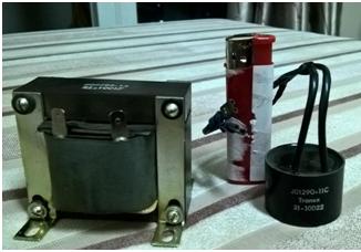

    Chào các Bác trên diễn đàn,em đang tập làm amp camp mong các Bác giúp.Em có cục nguồn này không biết sử dụng được không ? và 2 cục kia nữa không biết có ứng dụng gì không,em tháo nó trong bộ nguồn của servo control.

    Bac phai up anh hoac mo ta chi tiet thi anh, em moi tu van cho bac dc chu?

    Cục này ko dùng đc, 2 cục kia mỗi kênh một cục quá ok :D

    Xin lỗi các Bác em lính mới không biết,của em đây,thanks

    Cục xuyến hình như là 18V x 2 phải ko ạ. Nếu đúng thì xài OK. Sao cụ ko chụp rõ chỗ sơ đồ áp vào áp ra ý

    Đúng rồi anh 18V X 2 ,ghi là 160va ,áp vào là 120V X 2 ,Anh xem lại giúp em.

    Xài được cụ ơi, khởi công luôn đê
