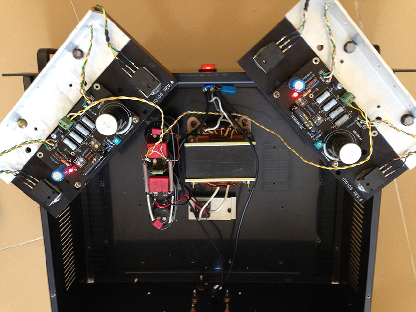

    Lấy đà cả năm mà làm biếng quá, bữa nay trở trời nên sáng nay tự nhiên dậy hàn xì từ sớm tinh mơ :D
    Thế này đã đủ tẩu chưa các cụ :lol:
    (Giờ đến mục hàn K1522 mà bâng khuâng quá, ccuj nào giỏi tính toán nghía giùm em giúp đóng vào thì mạch nên thay đổi gì không và có nên thay cho IRF240 không ahj)

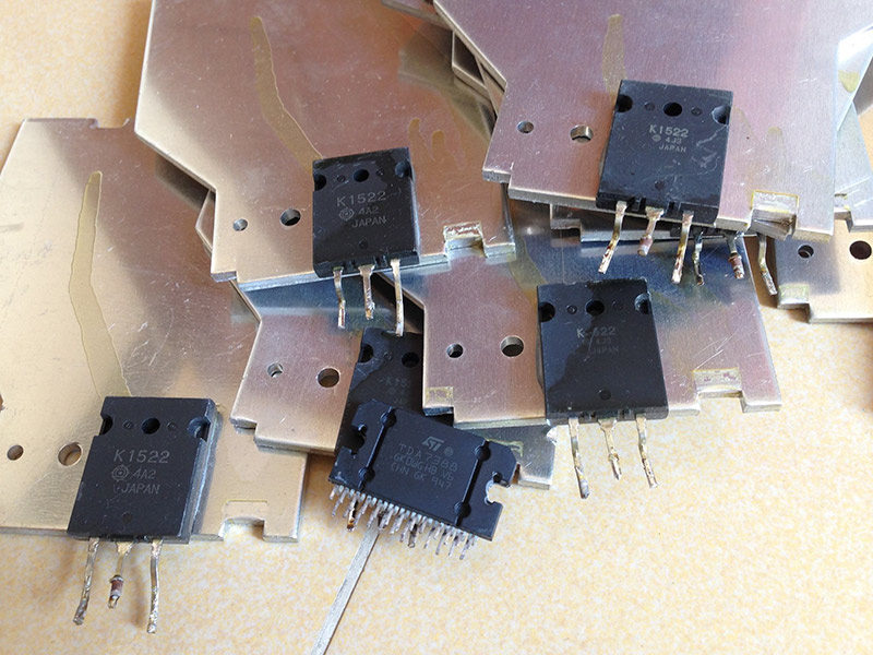

    Đến lúc đóng k1522 mới thấy thiếu lót sò đành để tuần sau. tks Bác!
    Mất cả ngày hì hục mà kết quả thật không thể tin được :oops:
  10. tranthuy2002
    tranthuy2002 Advanced Member
    21/9/11
    92
    Sài Gòn not HCMC
    Em dùng keo AB bô vô sò rồi dán vô tản nhiệt luôn bác. Nó vừa cách địên như miếng lót sò lại truyền nhiệt rất tốt.

    Hic! Vụ này từ lúc mới tập tành cầm cây mỏ hàn đến giờ em mới nghe lần đầu :roll: , vừa khỏi cần miếng lót, vừa khỏi tốn ốc vặn, khỏi tốn silicon, chỉ tốn mỗi keo...AB :wink: . Bác đúng là vô đối :lol: :mrgreen:
  12. PSman
    PSman Advanced Member
    9/2/07
    1.332
    16
    Dành cho người dũng cảm thôi bác ạ.
    Sò khi hoạt động, đặc biệt con aca này là cực nóng tại tai tản sò. Keo AB lởm khởm nó dòn nứt ra, nhẹ thì sò hở mất tản nhiệt, nặng thì văng lên rồi chập đâu đó. Xuất tụ thì k đến nỗi cháy loa nhưng lửa khói bên tròn amp khó tránh.
    K dùng ốc thì cũng phải có phần cơ cấu hãm bằng cơ khí để cố định sò. Chưa thấy hãng nào dùng keo cho tầng công suất, dù là 1 con còng bé bé.
  13. tranthuy2002
    21/9/11
    92
    Sài Gòn not HCMC
    Haha, vậy chắc em hên quá. Vì em ráp 3 cái rồi, dĩ nhiên có cho nó chạy cả ngày luôn, chưa thấy nó rụng :p

    Em dùng tụ input của Mundort 10uf chắc cũng k tệ, nghe cũng ổn. Còn vụ dính keo lên sò thì đây là hình đám sò K1522 của em được dán lên miếng nhôm tản nhiệt thế này. Em không tài nào cạy ra nổi, kể cả ngâm xăng qua đêm. Cuối cùng lấy cưa ra cưa đúng miếng sò, còn miếng nhôm vẫn dính lên đó rồi lấy keo AB loại dành cho kim loại bôi lên, bôi phần keo cứng (hardener) nhiều hơn chút để nó cứng và chịu nhiệt tốt hơn. Nói chung có chơi có chịu 8)

    Con này hình như lưng nhựa mà.

    K rõ K1522 nhà cụ Trần Thụy gỡ vị trí nào nhỉ, bo CN hay for Audio ?
    Nhìn lỗ nhôm em đoán xưa nó có 1 lẫy đàn hồi đè kẹp sò vào nhôm, trong 2 lỗ 1 lỗ định vị chống xoay lẫy, 2 lỗ bắt ốc níu lẫy mổ vào sò.
    Hoặc vị trí làm việc cho sò này k tỏa nhiệt quá lớn thì keo là ok. Nhưng đó là keo zin của hãng, các loại keo đang bán ở mình, bên em mua loại tốt nhất vd như 3M hay Schott về dán 1 số vị trí cần cho công tác sửa chữa máy móc CN nó chả xi nhê gì.
    Tỉ lệ chất đông nhiều làm keo nhanh khô và cứng nhưng rất giòn.
