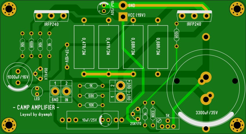

    @ cụ POITTES: phiền cụ chỉnh lại cái mạch cho nó giãn cách // và bo tròn các vị trí đường mạch đối nhau để giảm hiệu ứng ghép tụ (kí sinh) :)

    Em nhặt đc trên đường ấy mà, có phải em vẽ đâu cụ hia. Đương nhiên quăng cái í tưởng lên đây sẽ đc các nghệ nhân làng ta làm lại cho đẹp, đúng, đầy đủ hơn nếu bà con có hứng thú, cám ơn cụ đã chém, mời cụ Uy lãnh đao :)
    Còn mấy cái sò CN này các đại da thôn đồng nát làng mình có cả tấn, chả sợ hết đâu cụ :lol:

    Tính em cũng lười nên tính copy y chang cho nó lẹ, vả lại với con amp mềnh cũng ko dính nhiều đến ba cái vụ tần số cao, băng thông rộng nên mấy cái lý thuyết ấy ko phát huy lắm.
    cụ Pass layout con nào cùng góc cạnh vuông chằn chặn, xấu òm. mà khắp thế giới họ có kêu ca gì đâu? hay tại cụ Pass ko biết mấy cái vụ ký sinh này ta??
    Còn đương nhiên các cụ kỹ thuật cao hơn, các cụ có nghề hơn thì thay vì chém gió quăng cái design lên đây luôn cho anh em nhờ. em cũng khỏi ngồi copy lại chi cho mất thời gian uống beer vốn ít ỏi.

  12. diyampli
    diyampli Advanced Member
    15/6/10
    6.542
    304
    Mấy bác diy Thái Nguyên xúi em đặt thêm ít PCB CAMP nhưng đòi mạch China cắm rút cho đỡ nát bo, dự em sẽ có chuyến đặt mạch bên China nên có bác nào đi cùng thì đăng ký em luôn thể.
    @ Em đặt CAMP thường thôi các bác nhé, bản này có thêm tụ axial dễ tùy biến tụ xuất.

  16. diyampli
    15/6/10
    6.542
    304
    Ok, em vừa được chỉ điểm nối thêm con trở 2K2 để bơm thêm lên 1W, thêm được 1W cũng gấu đấy chứ :D

    Bác phải gắn thêm con trở 2.2K giữa 2 chân B-E của Q3 (ZTX450) vì như thế chạy sẽ nóng hơn và tiếng căng hơn nhiều, gắn như vậy mới đúng, cũ không có là chưa đúng, cụ tổ bảo thế :wink:
  20. diyampli
    15/6/10
    6.542
    304
    Em vừa đọc fix bên diyaudio rồi bác ah. Thanks bác.
    Ah bác review thay fet kích bằng 10N20 đi bác em đang hướng tạo thêm chỗ cắm rút tí.
