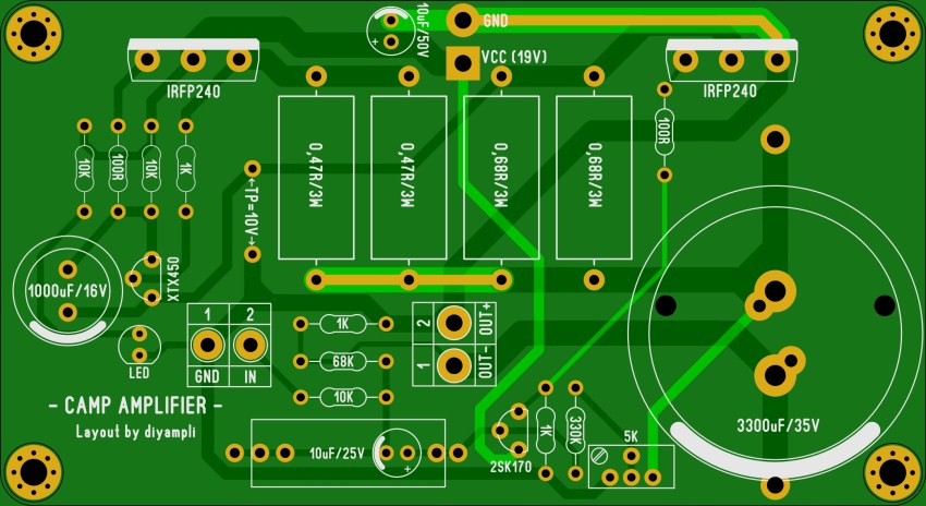

    Cái này là nó nặng là do nguồn nuôi của nó thấp nên ko thanh thoát với lại kéo thêm cáu tụ xuất dung lượng lớn nên cũng tạo nên sức ỳ của khi đánh ở dải cao.
  2. PSman
    PSman Advanced Member
    9/2/07
    1.332
    16
    Nguồn em 26V đó, cụ Trương còn chê thấp thì em chịu...
    Tụ em giảm còn 1500uF thôi. Em nghèo xuất Pana FC (mới 100%) chạy rà cũng vài chục giờ thấy tạm ổn. Nhưng nặng thì vẫn nặng, con này có lẽ nó vậy.
    Nguồn 2 quả 50kuF/40v lon nhôm Mepco. Lọc CRCL.
  3. truong_tran_van
    28/7/11
    3.042
    106
    Em ko chê của cụ nhưng đặc trưng mạch nó thế

    Đúng là diy...layout có khác....Em vẽ luôn bản 6w đi....Anh theo 1 cặp cho xôm....EM xem test thêm nguồn thế nào.....cho nó đẹp....làm nguồn nào cho ổn..thì cho nó xuất ngoại luôn đi em ơi.. :lol:

    Hoan hô bác DIY AMPLI, PCB này có nhiều lựa chọn cho tụ in, out. E vẫn còn vài bộ PCB ko cũng nhờ các bác.
    Amp này dễ làm, ít linh kiện, chất âm cũng ổn, trị dc những loa khó ra tiếng bass. Khó nhất trong amp này em nghĩ là tản nhiệt.

    các cụ cầu kỳ thôi, còn em thấy tản nhiệt 140k/1 cặp ở Nhật Tảo chạy phà phà. mấy năm rồi chả thấy vấn đề gì.

    Em bổ sung, khó nhất là chọn tản nhiệt cho đúng loại.
    Tản gỡ từ biến tần nhìn cánh mỏng mật độ dày lại k hợp nhé, tản càng thanh thoát lại càng ngon.
    Chơi sang nữa bơm tí kem tản nhiệt bột đồng hay bạc là hết bài. Món này cụ nào chơi PC thì rõ thôi, kem tốt nó hạ thêm vài độ cũng rất quan trọng.

    Khi thay bằng loại FET khác có Vgs nhỏ hơn như ECX10N20R, 2SK1058, SJEP120R100,... thì để dễ chỉnh bias ta phải giảm giá trị R9 xuống (1K còn khoảng 470R), cái này cụ tổ chỉ em đó. Tuy nhiên nhớ chân lateral MOSFET khác với MOSFET thông thường nhé kẻo cháy nổ thì phiền.
    Thay lateral MOSFET vô thì dãy trung cao và cao long lanh hơn, chi tiết hơn nhưng trung âm thì có vẻ không bằng FET nguyên bản, có thể do dãy trên nổi trội làm dãy trung mờ đi cũng nên. Bên cạnh đó còn phụ thuộc vào các linh kiện khác + loa, preamp,.... Nếu ACA đang đánh nghe trung nhiều và dãy trên chưa đạt thì thay, còn nếu đã hài hoà thì không nên thay. Theo em chơi K1530 là ngon nhất :D.

    Mấy bác kiếm con IRF240 thử xem, nó giống IRFP240 nhưng vỏ sắt, em nghĩ âm thanh sẽ tốt hơn đôi chút và chống nhiễu tốt hơn rất nhiều :D
