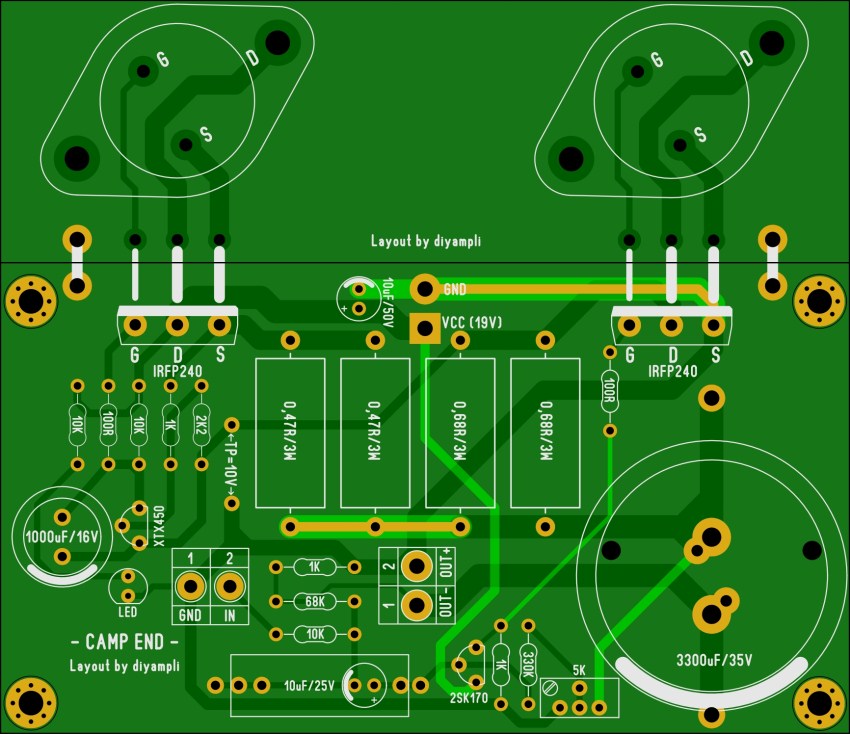

  10. diyampli
    diyampli Advanced Member
    15/6/10
    6.542
    304
    Em khơi mào CAMP END nè :D
    1- Cắm rút các thể loại.
    2- Hỗ trợ thêm bo dùng sò sắt, không xài bẻ cạch cái lại ra CAMP thường :mrgreen:
    3- Layout mới tránh loop mass.
    4- Update theo ver cuối của cụ Pass.
    5- Chỉnh chọt dễ hơn nữa.
    6- PCB made in China.
    Diyampli hẳn 02 bo :D

    Cụ Đích Amp nói chuẩn, vụ loop mass xưa có cụ nào up bo ủi đi sợi mass 1 vòng, qua 4 lỗ bắt ốc.

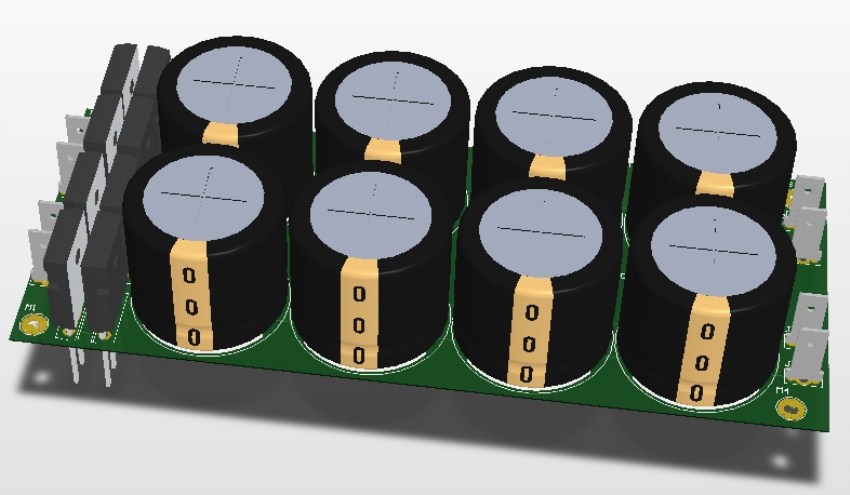

  22. Muihex
    Muihex Advanced Member
    8/7/12
    2.403
    14
    36 phố phường
    Đi ốt chơi ốp xần cả 3 chân lẫn 2 chân. Tụ để ốp xần 2 lẫn 3 hay 4 chân
    Kiểu dư là[​IMG]
  23. diyampli
    15/6/10
    6.542
    304
    Gold tune thì cũng gold tune :D
