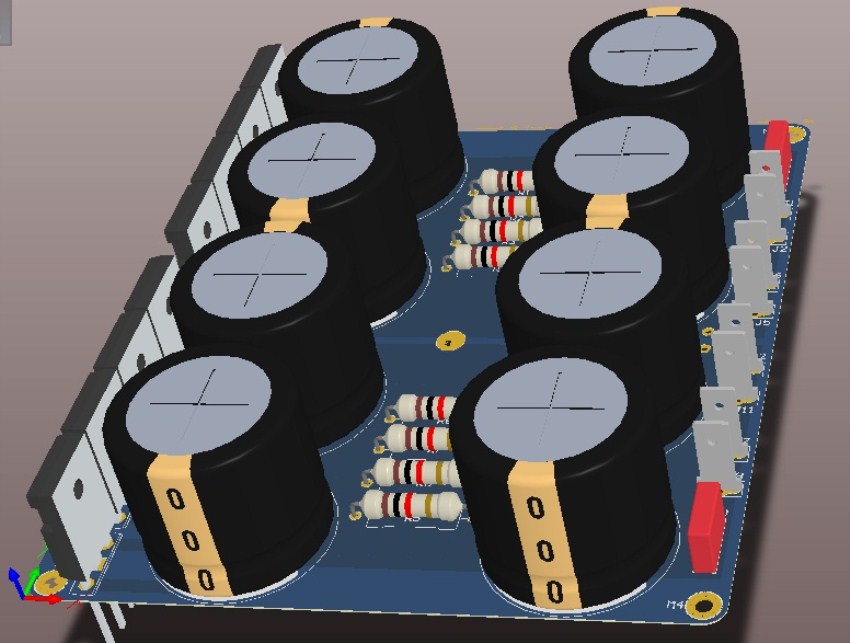

    CRC thì cần bao nhiêu con trở cho một nhánh các bác ơi?
  9. nagini262
    nagini262 Advanced Member
    7/2/08
    1.763
    354
    Bien Hoa - Dong Nai
    Mỗi kênh cho ACA nguồn CRC dùng 4 chú 3w đến 5w loại 0.47R mắc // là đẹp rồi bác ạ! Bác vẽ chân dùng cho loại 5w ấy, loại 3w thì mình tự cho chân xa ra chứ chân gần gắn 5w không được :D
  10. diyampli
    diyampli Advanced Member
    15/6/10
    6.542
    304
    Thanks bác, em kéo thêm để gửi báo giá.

  16. diyampli
    15/6/10
    6.542
    304
    Ổn chưa các bác. :D
    Bo này có thể gắn theo kiểu CRC or CLC. Nối 3 cái jump sẽ thành nguồn đối xứng.
    Kích thước 128x144mm.
    Diode 3 chân hay hai chân thẳng hàng để cho mấy em class A nếu nóng thì bắt tấm nhôm tản nhiệt là ổn.

  22. Truongnguyen77
    Truongnguyen77 Advanced Member
    4/12/14
    271
    Đẹp đấy Bác ...thanks
    Em thích mạch tụi tây nó làm nổi đường mạch lên , nhìn sướng ,sờ tay càng sướng hơn,
    thícn là thế thôi,,, đừng nói em là được voi đòi hai bà chưng nhé ..hì hì
  23. diyampli
    15/6/10
    6.542
    304
    Em mới mần altium bác ah, nhiều cái còn bỡ ngỡ lắm dần dần chắc sẽ mần ra thôi :D

    Lưu ý diode schottky thiết kế gắn được loại TO-247 (3 chân) + TO-220 (2 chân và 3 chân), phía lưng chừa chỗ trống một chút để có thể gắn một miếng nhôm lớn chung cho mấy chú diode nếu thích :D
