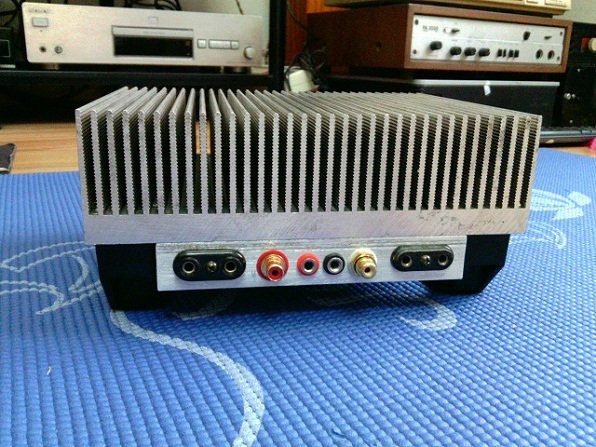

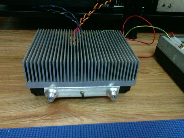

    Vâng, cảm ơn bác, nó hơi lỉnh kỉnh do dùng nguồn rời, khi ráp xong em quay ngược tản nhiệt lên trên để thoát nhiệt kết hợp làm lò sưởi cho phòng nghe mùa đông này :D :D

    Em tiếp tục cập nhật hình ảnh chú Amp CAMP đồng nát của e, nhôm tản nhiệt 3,5kg cởi chuồng vậy nhưng cũng chỉ chạy dc 15 phút đã nóng bỏng tay. Đúng mục đích vừa là lò sưởi vừa nghe của e :lol: :lol: :lol:

    Nhìn chất quá... nếu nóng thì bác gắn thêm 1 quạt vuông 12cm, hạ áp còn tầm 8V nó quay luu riu rất êm. Xì sơn đen hoặc trắng nguyên con quạt để nó nhìn hiend tí.
    Con này cs thấp, bác set trở in cứng làm pow luôn, bỏ 2 núm vol mặt tiền cho gọn. Đằng nào chả cần pre vì đi thẳng nó phều phào yếu ớt lắm.

    Nóng là phải rồi tản nhiệt đặt chả tuân thủ nguyên tắc gì. Giá mà cụ cưa làm đôi dựng lên hai bên hông cánh tản nhiệt vuông góc với tấm đáy có phải hay hơn ko

    Cảm ơn bác, Ý bác là để cánh tản phía phía trên nó thoát nhiệt chậm hơn? Phương án cắt đôi như bác nói có thể thoát nhiệt tốt hơn nhưng e ngại thêm nhiều công đoạn, để vậy cho giống amp A1, A100 của Musical Fidelity :lol: :lol:
    Nóng một phần là do e cấp nguồn 24vdc và phần trở CS thay vì dùng cặp 0 .47r và 0.68r em dùng 0.22r bác ạ

    Để vậy cũng chuẩn rồi e thấy chả vđ gì. Khi nào mà úp cánh xuống mới sợ vì khí nóng nó bốc lên trên cao.
    Nóng 1 phần do cái ... ruột mình nóng trước. Còn nhiều khi nó chạy chả vđ gì.
