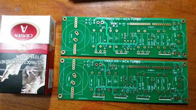

    Chiều về đã thấy đống board AMP CAMP TURBO nhà .
    Đợt này em đặt một số để test. Bác nào máu turbo thì làm chung cho vui.
    Board này có 1 số điểm khác .
    1. 2 cặp sò. Có thể gắn 1 cặp sò như bản thường
    2. Thêm R15 2k2 như rev B của passlab
    3. Tách riêng phần nguồn cho 2sk170. Vì con này dự tính dùng áp cao hơn nên tách ra thêm 1 mắt lọc để có thể điều chỉnh áp . Vì thế các bác có thêt dùng thêm trở, choke, các loại tụ lọc riêng cho tầng đầu .

    96
    Aca làm nhiều rồi. Em chưa thử bản turbo lần nào. Nghe các cụ đi trước bảo không hay bằng bản thường. Nay có cải tiến cũng muốn thử coi nó nghe ra răng. Kỳ này match sò, mach trở luôn cho máu. K1530 còn mấy cặp match để thử. Em đăng ký 2 bộ nha cụ Uy.

  17. vducuy
    vducuy Advanced Member
    13/10/06
    4.429
    Ô cưa . Có k1530 matched thì quá đỉnh rồi .
    Với 1 số đôi loa thì nhiều cặp sò sẽ đánh tốt hơn 1 cặp. Nên các hãng làm thường rất nhiều sò

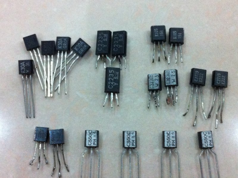

  25. Simple
    Simple Advanced Member
    2/5/11
    1.163
    59
    gom góp lâu nay được một số như thế này.
    nên xài loại nào cho ACA vậy AE ơi?
    Dòng C thay cho ZTX450? (E đang có C2235 , C3274 , C2719 ) , rã máy, con 5401 loại PNP bị loại ra rồi!
    Dòng K thay cho 2sk170BL? (C550C và K30A mua hàng chợ) , K105 tháo máy
