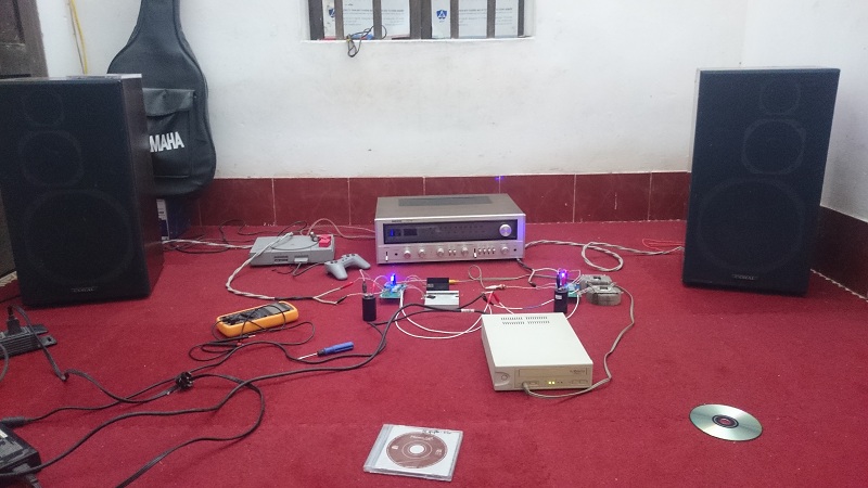

    Nhà e đóng điện thì bị bên to bên nhó (kiểu 1 bên sáng choang, 1 bên mờ tịt) là bị sao các cụ nhể, em xin tí cao kiến

    Đảo 2 đường tín hiệu vào amp xem sao, nếu cũng vậy thì đảo loa 2 kênh thử coi loa có vấn đề không. Nếu kết quả không đổi thì... mệt rồi đây :lol:

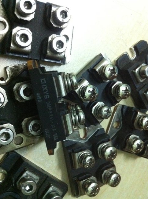

    Đối với ACA thì bác chơi 8 em này cho 2 kênh thì khi đó sẽ không gọi là đỉnh nữa mà sẽ được gọi là... bố của đỉnh :lol:

    Em có cách tiết kiệm xài 4 con thôi... :D

    Chỉ cần 2 con thôi...Tăng đồng...tăng sắt...giảm bán dẫn.... :lol:

    Em thấy có cái bo bên Q8 lỗ chân giống cái này, ra cụ Ja đã tháo.
    Trước em mua brand new (NOS thì đúng hơn) giá 6k/con ngoài VV ạ. Hàng cũ ngoài đó cũng bao la.

    Cụ sửa 6k con đi. Chủ vựa nó vô nghía thấy hoặc ae tưởng giá nó thế lại cứ quất giá đó trở lên thì lủng túi đó cụ :lol:
    Hịn như Cree em hốt cũng chỉ 8k con thôi. Nó chỉ đơn giản là diode thôi mờ :lol:

    Đã sửa. Lão Rừng đen sắp chít đến nơi với cụ Jà :lol:
    Con của em hình như loại 100a-1200V fast recovery, em dùng cho DZ.
