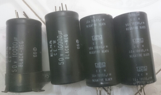

    255
    Em có mấy cặp tụ ko dùng đến nữa bác nào cần cho ACA pm em tặng
  15. jamahamvui1978
    jamahamvui1978 Advanced Member
    9/12/13
    2.554
    221
    Em đăng ký lô tụ trên cho sv ham học black eye17 nhé.

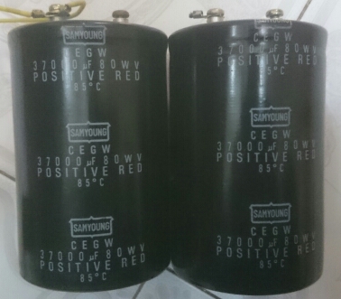

  20. tranhuuan
    tranhuuan Advanced Member
    25/2/11
    255
    Mai mình tìm lại mình còn 4cặp 2sk170BL mua từ Vndiy Shop mình sẽ tặng bác 1cặp
  21. tranhuuan
    25/2/11
    255
    Ok em gửi tặng bác cặp tụ 37K uf nhé còn 2cặp tụ kia đã có bác nhận rồi
