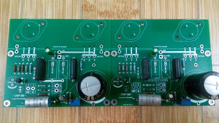

    Hiện tại e còn dư 1 cặp pcb aca và 1 ít linh kiện nữa bác nào cân hoặc có tản nhiệt thì trao đổi tù binh với e ạ.

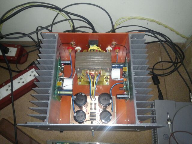

    aca của e
    khi chưa gắn tụ nguồn nó như vầy
    gắn tụ nguồn rồi dây nhợ nhìn ghê quá thôi không đưa hình lên nữa đau. chỉ đưa hình đã đóng nắp
    cấu hình in mkl simen 10uf//wima 0.033uf out pioneer nipon chemico for audio 4.700uf jfet k170. tụ nguồn chỉ 4x10ku. im lặng tuyệt đối không chút ù xì

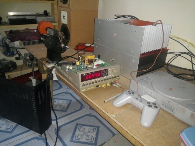

    amp camp của e đã hoạt động tốt nhưng khi dùng adapter 12v thì chỉnh tp =6v ổn định và nghe cũng rất khá, E thay adapter 19v 4.5A thì chỉnh tp =10v không có tín hiệu vào thì ổn định khi có tín hiệu vào thì hơi dao động trong khoảng 0,5v tuy nhiên mọi thứ nghe vẫn rất ổn 5w mà công suất rất khá bass khá tốt tản nhiện 30' vẫn bình thường ko nóng rát
