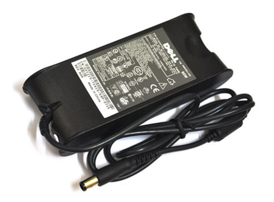

    Cho em hỏi nếu dùng sạc laptop làm nguồn mà thêm tụ hóa lọc nguồn có sạch thêm đc không vậy các bác? Mạch chạy chuẩn phải đúng 19v hay là ít hơn, nhiều hơn chút vẫn đc ạ? Em cám ơn ạ!
  12. quangnt
    quangnt Advanced Member
    29/10/11
    2.409
    126
    shop Minh thanh đang có elna for audio 3300/35v giá 3...k kìa, nhưng nên dùng cerafine cỡ trên 4700 hoặc 5600 mới ngon, cụ nào cần ới em vào pm
    bác nên tìm xạc Dell áp chuẩn và ổn hơn

  15. vietcuong9x
    vietcuong9x Advanced Member
    8/2/14
    140
    Vâng em cám ơn bác ạ! Em có 2 em Dell này đây ạ! Cơ mà nó là 19.5V nên em mới thắc mắc có cần chuẩn xác là 19v ko :(
  16. vietcuong9x
    8/2/14
    140
    Mà nguồn xung thêm tụ hóa dung lượng lớn vào lọc thêm có tác dụng gì ko ạ? Em là dân ngoại đạo chưa tìm hiểu vấn đề này :(
  17. Thái Gió
    Thái Gió Approved Member
    6/11/15
    46
    Thái Bình
    Không sao cả. Nếu có tụ nguồn sao không dùng biến áp hả em. Anh dùng nguồn tổ ong 24V/15A cho nhanh. Nguồn cao thì nhiệt tỏa ra nhiều hơn. Dùng tụ hóa dung lượng lớn vào lọc sau nguồn xung có tác dụng gì hay không thì còn xem là tụ gì?

    @ các bác: Thực ra vẫn có hãng Audio xài nguồn xung cho thiết bị vì có nhiều ưu điểm như : Hiệu suất cao...giá thành thấp AutotVol input. Tuy vậy , cũng rất nhiều nhược điểm (Tội to nhất là nhiễu nội dòng của nguồn DC sau nắn và hài nhiễu gai của đỉnh xung sau nắn..rất khó điều trị).
    Sử dụng nguồn xung cho AmpCAM cũng Ok nhưng nên thêm các mạch lọc RLC chủ động, tụ lọc, tụ bù đỉnh xung và ổn áp DC cho Amp :mrgreen: . Nhưng xem ra nhiều món quá... tổng chi còn đắt hơn dùng BA nguồn 50Hz

    Vâng em cám ơn bác! Vậy em dùng tạm sạc laptop kia là ok rồi ạ! Ngoài ra em sẽ nghe bác tìm hiểu thêm "lọc RLC chủ động, tụ lọc", để áp dụng thêm vào đc đâu thì đc! :mrgreen:
